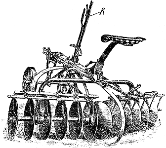

работа над окучником потихоньку но движется-проточил под один размер диски плюс заточка,завтра выложу фото.

конечно хотелось бы получить подробные чертежи по изготовлению Д.О но это видимо как для О.Бендера Рио де Женейро-голубая мечта.будем потихоньку сами кумекать-небось не пальцем деланы.
диски уже готовы-фото прилагается.первоочередная задача на сегодняшний день доделка ГЗ-580/без учета зацепов/осталось всего ничего-поварить,покрасить и слямдить/типа купить/ утяжелители эдак кг.по 20 на каждое.
докладываю-работа сделана/как по мне то на отлично/теперь можно заниматься изготовлением дискового окучника.
по ГЗ-как писал выше диамерт 580мм,ширина 95мм, зацепы по 60мм-отрезал болгаркой от листа железа толщиной 5мм,гнул в тисках.с ,,обратной,, стороны ГЗ приварен болт диаметр 30мм-для того чтобы была возможность использовать утяжелители/по надобности/фото утяжелителей прилагается -два блина по 25кг.
