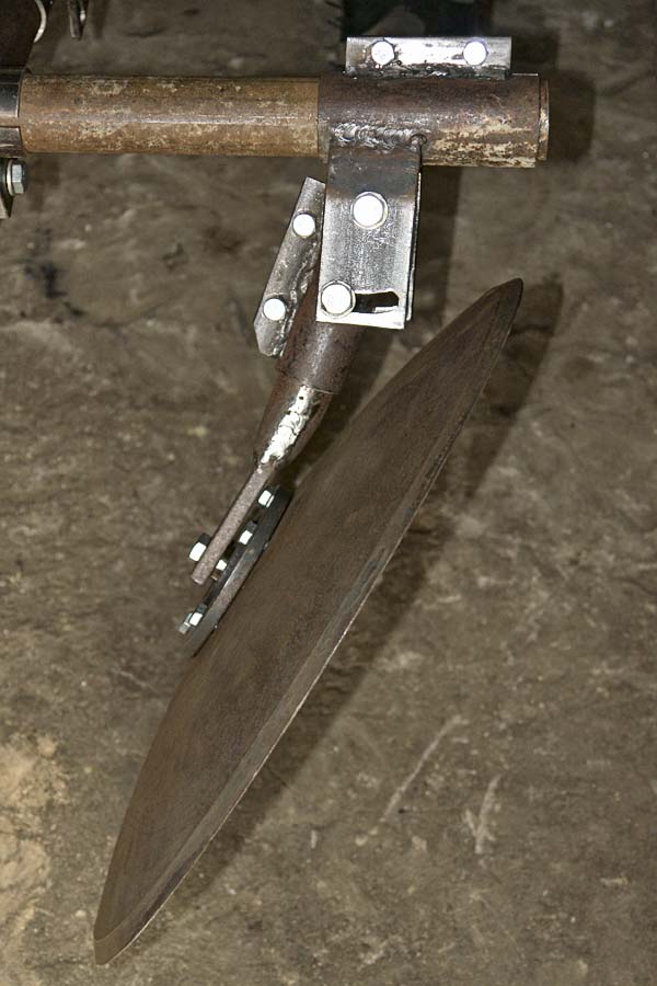

У меня вот такие диски, мелковаты правда, но форумчане утверждают, что работать будут.

К спецам ближе к большому с/х вопрос от чего искать диски для ДО лучше
POG65 написал :
вот такие диски
вот эти например отчего?

Бело написал :
Сеялка СЗ-3,6 или её модификации.
Уточните только что это диски относятся к дисковому сошнику и оно плоские.

Бело написал :
Эти диски мне привез товарищ по работе. Сказал, что они от лущильника. Пообещал привезти б/у диски от сеялки (вогнутые и побольше в диаметре). Пока жду. Но у тех, что побольше нет ступиц, только квадратное отверстие в центре.
POG65 написал :
То Ваш товарищ погорячился с толкованием. Поверьте на слово. Все совсем наоборот.
