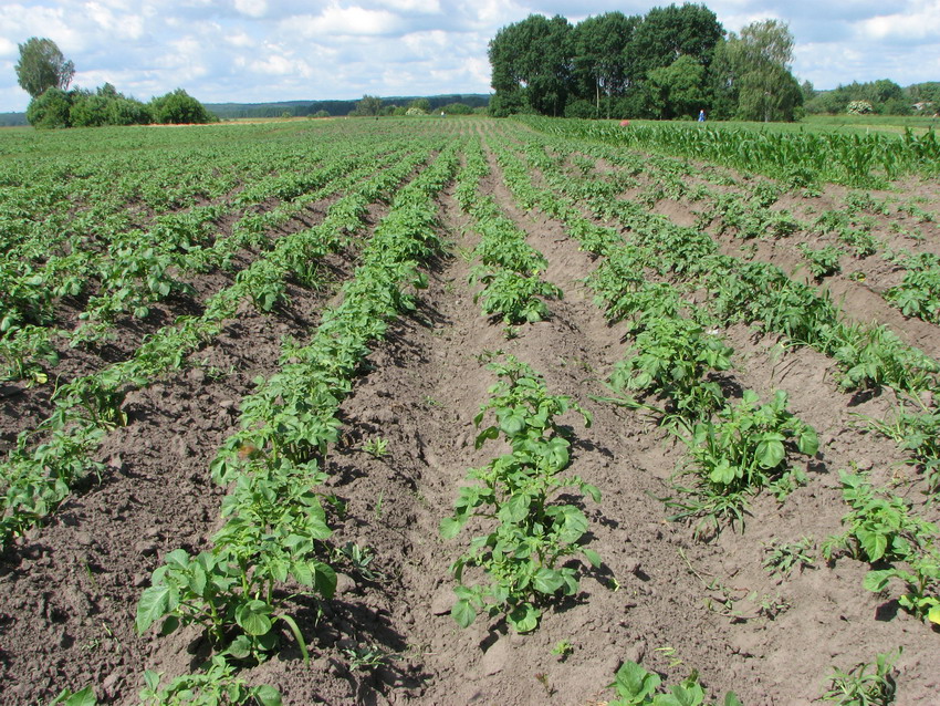

Междурядья должны регулярно рыхлиться-культивироваться.
То есть - если я собрался окучивать, а перед этим шли дожди, я должен перед использованием ДО пройти междурядья фрезами?
Хорошо что я купил ДО относительно дешевый Видать валяться ему в сарае без дела...
Потому как если мото идет на фрезах, мне ни что не мешает взамен сошника, прицепить к нему ушастого окучника
2valerich Есть в пользовании оба. Один (который в верх-вниз) остался от невы, второй от МТЗ С ушами в верх вниз почти не регулируется ширина захвата.При установке в верх только землю выше поднимает С раздвижными ушами, после передней стойки на уши налипает земля и он работает как бульдозер. уши толстые и трудно подогнуть до нужной формы. Но зато он более прочный, хотя стойку загнул после встречи с камнем и у него. Однозначно который в верх-вниз создает меньшее сопротивление. А еще подгибкой ушей я добился нормального отваливания и подъема земли наверх к растениям. Но у него из за тонкой стали на ушах необходимо усилить распорками (я приварил проволоку шестерку) между ухом и пяткой. Если надо фотку , покажу но он где то под снегом сейчас, иначе уши складываются.
Валерич, так Вы приобрели адаптер?
edmond написал :
Вот это я и хотел услышать. Спасибо. Фотка тоже не помешает когда будет возможность.
Вообщем то я к нему и склонялся. У меня на Кроте подобный был, но геометрия как бы поострее. Крот его свободно тащил, толкать не надо было, только направляй. Думаю Салют должен 2-й такой тащить. раздвижной мне тоже туповатым кажется, бульдозером. С одним Салют справляется, а вот с 2-мя терзают сомнения. Вообще жалею Кротовский окучник, так чётко регулировался и шёл хорошо. Отдал в придачу к Кроту.

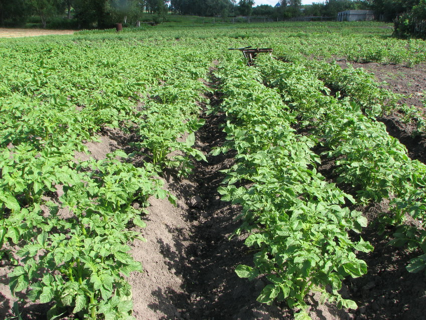

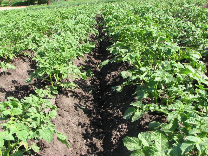

Валерич, а Вы ж на той ветке () тоже бывали. Видали, как человек на фрезы лопаточки подбрасывающие приварил. А ушастый окучник (из-за фрезы выглядывает на фотке) вообще очень тупой угол имеет. Это даже не окучник, а отражатель летящих кусочков земли, который направляет их полёт на вершины гряд. Може Вам такое сделать? Я-то не буду, поскольку планирую дисковым окучивать, а иначе сам бы поэкспериментировал. Высота гребней 40 см - довольно-таки неплохо.
Вот еще его фотка в другом ракурсе
