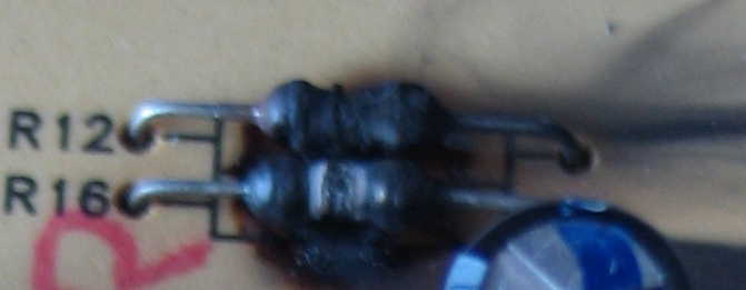

Вот так примерно выглядит кусок схемы с горелыми резисторами ( залиты черным ). Имхо какой-то датчик подключается, т.к. с транзистора идет в микроконтроллер.
надо проверять к чему А2 и А3 подключены.
Поправочка. не А2 и А3, а А1 и А2.
Для начала я бы проверил диод, мне кажется что это защитный стабилитрон. Если он в коротком, то ясна причина выгорания резисторов. Хорошо если сценарий таков: повышение напруги А1А2, взрыв кондера, пробой защитного диода, выгорание резисторов, остановка процесса.
Если же диод в обрыве, то процесс успел пройти дальше, т.е. транзистор и МС.
Вывод - при недостаточной квалификации (обращаюсь к SergeyE) - отказ от продолжения ремонта по уважительной причине (придумать самому)
_Бесспорных мнений не бывает. Бывают мнения с которыми бесполезно спорить._

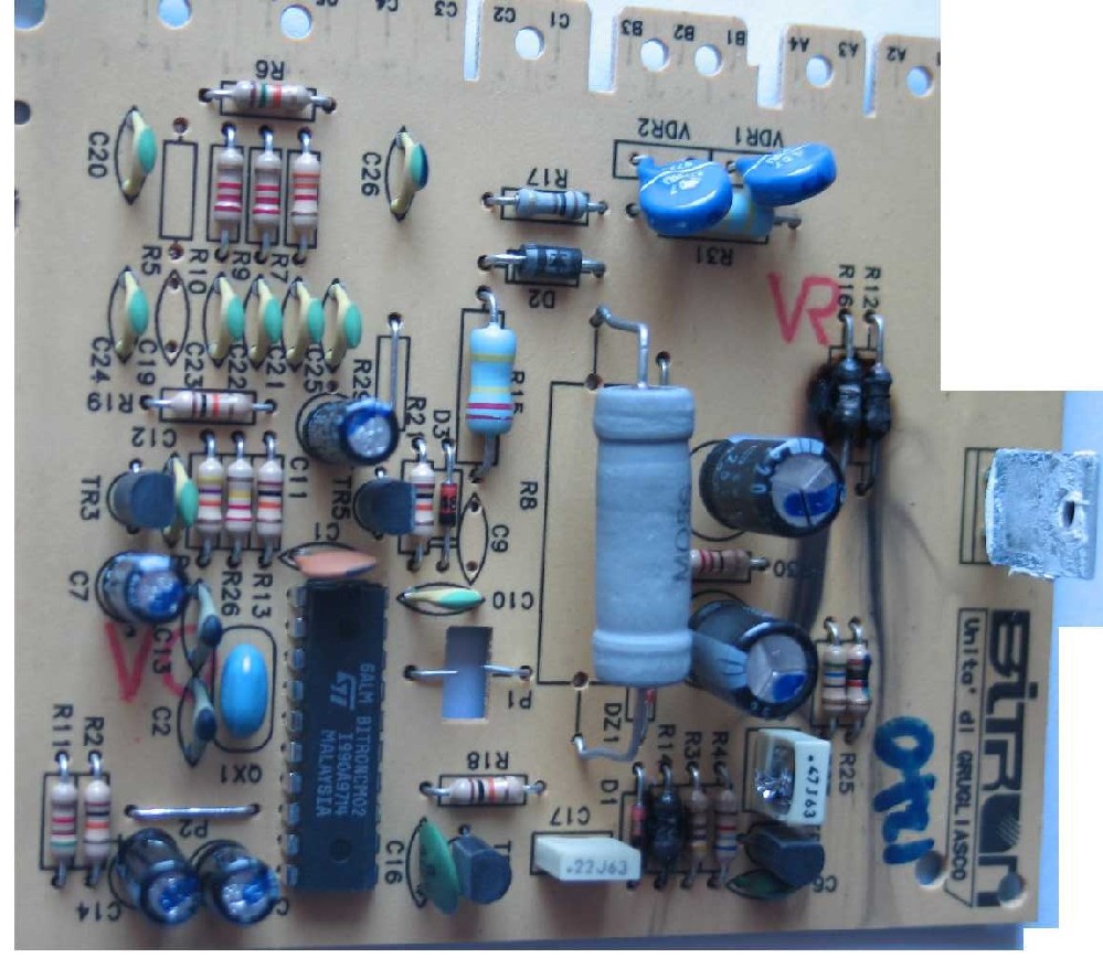

Немного подумал - А1,2 это скорее всего вход таходатчика, с учетом емкости 0,47 мкф номиналы сгоревших ближе к краю платы резисторов порядка 1-10 кОм, скорее всего неодинаковые.
Вероятная причина - попадание воды на контакты платы или мотора, как раз соседние А3,4 - к мотору и идут от симистора.
iale написал :

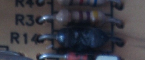

Возможно. А в цепи А3,4 варисторы что ли - VDR1.2? Кстати, посмотрев внимательно, пришел к выводу D1 не защитный , а скорее обычный импульсный типа КД521, а защитник выше DZ1 (еле виден). Тогда учитывая, что в цепи К резистор 10к, в цепи Б резюк м.б. и под 100к. В любом случае это не времязадающая цепь, значит и номиналы пол-бревна туда-сюда, вылетевшая ёмкость фильтр имп. помех. Тогда если МС цела можно восстановить схему.

я вот тоже время не терял и подумал: лопнул конденсатор - а к нему дорожка идет сразу от большого черного транзистора, при этом стиралка-то работает - пусть в режиме отжима, да и РЕЗИСТОРЫ ВРОДЕ ЦЕЛЫЕ, только обуглились
вывод - наверняка транзистор и сломался (а может это все-таки тиристор); как бы его проверить
2SergeyE значится так - если резисторы целые, то звоните тестером номинал , меняйте на новые. Подлежат замене резистор R14,12,16, конденсатор 0,47х63, диод D1, транзистор около зеленого С16. Звоните тестером цепь А1-А2 на моторе, это таходатчик, должно быть несколько десятков Ом, подлежащие замене детали - цепь таходатчика. При замене на исправные и ( молитесь !!!) и несгоревшем микроконтроллере I990А есть вероятность, что заработает. Если не заработает, проверяете транзистор около С6 прозвонкой p-n переходов и меняете на аналогичный, последнее - меняете симистор.
2SergeyE Прямо на разъеме, который присоединяется к данной плате, между контактами А1-А2 должна "звониться" обмотка таходатчика, несколько десятков Ом.
Есл обмотка таходатчика цела и микроконтроллер I990А "жив", то остальное поправимо - алгоритм вам расписан. Список деталей дан, глядя на плату со стороны установки компонентов.
Проверять надо не на плате, а на контактах проводов, которые вы отсоединили от платы.
Чтобы проверить А1-А2 - берете провода, которые присоединяются к даным клеммам на плате и тестером прозваниваете сопротвление между этими проводами.
