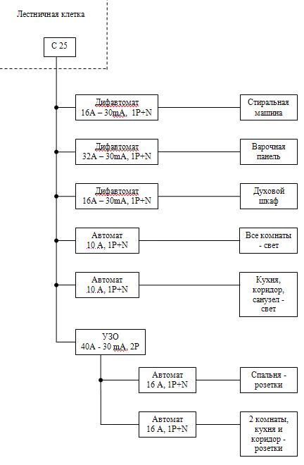

Уважаемые мастера, пожалуйста, покритикуйте очередной щиток. 3-х комн. квартира, попытался найти компромисс между безопасностью, удобством проводки и экономичностью решения. Я не профессионал, прошу полечить со всей строгостью, ежели что не так.

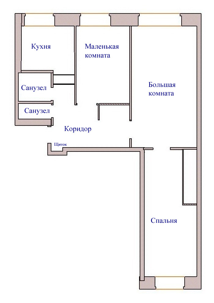

Прилагаю схему квартиры, если это поможет.
Освещение без диф.защиты, а освещение сан.узла - без диф.защиты малого номинала.
Разбиение розеток на группы вызывает большие сомнения.
Балкон забыт вовсе.
Трёхфазное подключение, разрешённая мощность 14кВт?
Тогда что символизирует однофазное подключение поверхности?
Как вариант.
Четырёхполюсное УЗО 40А/100мА типа S на входе в квартирный щиток,
Три двухполюсных 10-30мА на фазы.
Двухфазное (с нейтралью) подключение поверхности - на третью фазу духовку, мимо двухполюсных УЗО.
Освещение (кроме сан.узлов и балкона) - тоже мимо.
Экономичный вариант: обычное четырёхполюсное УЗО 40А/30мА на входе.

Стиральная машина где будет стоять?
Для освещения с/у надо отдельную линию придумывать под защитой УЗО.
Духовой шкаф, как я понимаю, будет находиться на стороне фартука кухни - на эту же линию надо предусмотреть и подключение других ррозеток фартука - чайник, СВЧ-печь, кофемолка и т.д.
Плита газовая у нас... Не имел никогда дело с варочной поверхностью, хочу заложить проводку на перспективу, но, похоже, непростое это дело, да ?
Стиральная машина стоит в кухне, номинал автомата - из ее паспорта, там требуется 16 А.
Духовка - тоже пока виртуальная, но про положение - все верно. Только вот ряд устройств на кухне будет где-то в зоне окна, весьма востребованы розетки под подоконником - так сейчас есть, думаю так и оставить.
Этот вопрос как-следует продумайте - из-под подоконника розетки надо убирать.

Правильно ли я понял, что и к газовой поверхности нужна своя линия (конечно, не такая серьезная, как к электрической) ? Или - достаточно "общекухонной" розетки ?
Dmitr написал :
Достаточно. Только не общекухонной группы, а "фартучной". Противоположную от фартука стену лучше запитать из маленькой комнаты. А вот для СМ, конечно, отдельная линия не помешает.
Dmitr написал :
Прошу, номиналы УЗО посмотрите, пожалуйста, прав ли я ?
Не прав - Все УЗО поставьте 40А 30мА. Вместо надписи "Духовой шкаф" напишите "Фартук кухни", а в розеточной группе к слову "кухня" добавьте "ПС" ( правая сторона ).
Зачем четырёхполюсное УЗО на входе, если у Вас одна фаза?
Зачем селективное УЗО в квартирном щитке вообще, если Вы все группы прикрыли диф.защитой меньшего номинала?
Зачем 4 УЗО/диф.автомата? Вполне бы хватило 2-3 УЗО: 40А/30мА на группы комнат, второе такое же на "влажные" группы, опционально 16-25А/10мА на сан.узлы.
Если вся проводка будет новая качественным кабелем, то можно обойтись одним УЗО 40А/30мА на квартиру. А в щитке оставьте резерв на случай, если УЗО сработает трижды за пятилетку и Вам захотся прикупить ещё парочку.

Ваше сообщение поздно прочитал. Видимо, разумнее такой вариант ?
Дело в том, что меняю только розеточный провод, освещение остается там, где и было - в плитах верхних перекрытий, старым медным-1.5 кв. проводом. Кажется, УЗО на свет здесь нелишнее ? Да и розетки делаю ПУНПом, поругивали его здесь, можно ли его назвать "качественным кабелем" ?
Никак не кабель - провод.
А качество... Изоляция из вторичного ПВХ, испытательное напряжение тоже поди не 3кВ.
Мне кажется, что даже единственное УЗО в сочетании с двухполюсными (или 1P+N) автоматами после него обеспечит приемлимый уровень комфорта даже при проводке сомнительного качества.
Алгоритм поиска группы с утечкой простой и интуитивно понятный.
Или максимум два УЗО:
освещение комнат и две "сухие" розеточные группы;
освещение сан.узлов и пр., "фартук", СМ.
На проводке экономите, а на наполнении щитка деньгами сорите...

Вот новый вариант.
Нормально ли - свет и розетки на одно УЗО ? Правда, разные автоматы
Я у себя тоже "минимальный" щиток собирал (1 УЗО, 1 Ввод, 4 группы). На группы ставил В16 (свет В10) 6кА, на ввод сначала В25 кА, селективность несоблюдается, при КЗ в группе выбивает В25. Поставил С25 - селективность несоблюдается. При С32 6 кА - селективность при КЗ - соблюдается.
Да, автоматы и УЗО А - Hager.

Что касаемо вилок 2,5А от приборов, то они к автомату защиты отношения не имеют.

Если эта волшебная шинка действительно "соответствует", то чтобы не устроить пожар, она должна иметь внутри автоматы по 16А на каждую розетку и называться не "шинкой", а "щитком" или "DIN-рейкой с автоматами".

Себе стараюсь делать розеточные группы по 6-10А, освещения - 4А.
От безысходности могу использовать автомат 25А на единственную группу розеток всей квартиры, но советовать такое при проектировании новой проводки - безответственно.

вот и получается 5 розеток по 16А на коэф. спроса защищаем автоматом
на 50-63А
Ага. И предупреждаем всех, особенно детей что в один удлиннитель нельза включать 3 обогревателя по 2,5 кВт. Ну... кватрира у трёхкомнатная и тепло любите.

Кто-то ведь, действительно, прочитает совет про "4 розетки = 63А" возьмёт да и сделает так дома.

Да, вот для них и поставил два УЗО одно 30мА на все другое,
последовательно 10мА, что-бы току поменьше досталось предельное 6мА
не все могут выдержать.(а все любят на каждую цепь по 30мА ставить).
Если будут втыкать между фазой и нолем, то 16А вместо 20А им мало
что изменит.

Читайте ГОСТ и шок пройдет, останется одна
физика. Под 40А стоит розетка на 10А и все нормально целые дома стоят.

Так что идея
filvik написал :
на 50-63А используя соответствующую шинку для подключеия розеток.
безграмотна и опасна.
Напомню, что для 63А нужно сечение 10мм2 меди...

Пара розетка-вилка это место сети, где возможно уменьшение сечения проводников (шнур потребителя может быть и 0.75мм2). Оставить это место сети без дополнительной защиты можно только "если питающая линия защищена аппаратом с уставкой не более 25А".
Можно переведу на на русский: отсюда имеем что можно на группу и 25А
ставить, то для этого при укладке в штробе хорошо подходит
медь 2.5 кв.мм. и что самое интересное про коммутатор вилка-розетка
нет ни слова.
