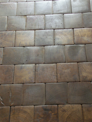

А для этого всю мебель вынести, привести в дом мужиков с машинкой, потом запах лака, потом снова мебель занести... Вы готовы терпеть это каждые два года. Если да, то без проблем.
Но я бы предпочла вот такой вариант
