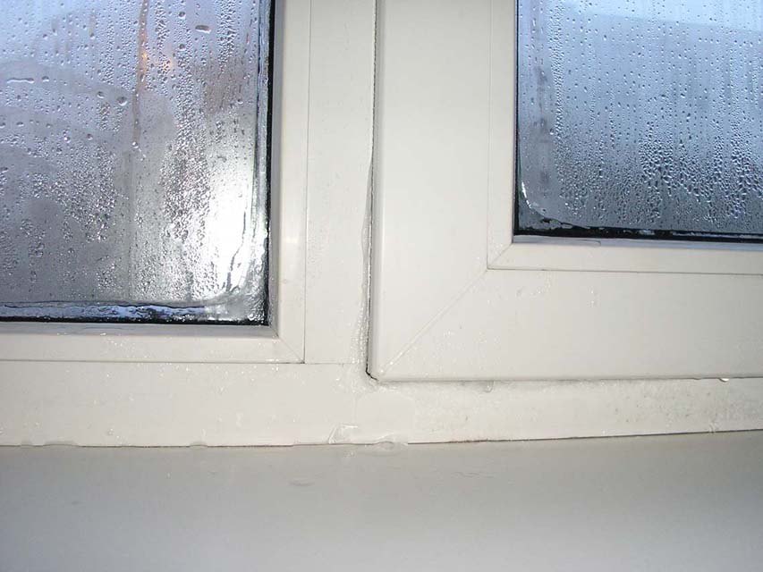

Поэтому я обращаюсь к настоящим специалистам: Почему все-таки образуется лед на пластиковых окнах. и какие дефекты при установке могли вызвать это явление.

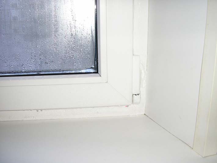

Все деффекты и правда разобрали. Один из редко упоминающихся - плохое запенивание в примыкании подоконника и подставочного профиля, тоже самое с отливом. То есть не пропенили, и снизу, в примыкании подоконника и рамы, промерзает. Я вижу визуально, что в этом проблема, по количеству наледи и характеру образования

Если у вас в квартире +22 - +24 градуса и на 5-ти камерном профиле (какой кстати стеклопакет, не однокамерный случаем?) промерзание, то вам неправильно установили его

И верно, очень сильно дуло из щели примыкания окна к подоконнику после того как я отодрал акрил, потому что хотел понять "откуда ветер дует", вызвал монтажников из фирмы что устнанавливала, пришли сняли откосы, посмотрели все нормально, сняли отлив, а там не гидроизоляции не пены, откосы заного проложили урсой, запенили, под отлив проложили гидроизоляцыю и пропенили, поставили отлив и заново пропенили, дуть стало намного меньше, но совсем дуть не перестало, намерзает в углах где примыкают откосы к подоконником и небольшое пространство по середине подоконника. Пока щели не заакрилины, но ведь это всего лишь для эстетики и чтоб конденсат туда не просачивался а не утеплитель, так что вот .... я уж и незнаю что делать, я ту фирму уже достал !!!

Влажность и плохая конвекция первый источник образования влаги,а в сильные морозы это лед - и причем он начинает вести себя очень подло - образовавшаяся влага попадает на уплотнитель и постепенно замерзает,а лед как мы все с вами знаем только лишь прибавляет объем - вот и получается что чем дольше находится створка в закрытом сотоянии со льдом - тем сильнее из нее начинает поддувать.Выход один - открывать окно на проветривание и по возможности удалять лед с пластика и уплотнителя - это хоть на некоторое время сохранит дорогое тепло в вашей квартире.

К реальной ситуации какой - что лед на стеклопакете или еще чего-нибудь.Что при повышенной влажности замерзает дреннаж и пошло поехало,воде деваться некуда,кроме как в обратку в теплое помещение,а может под отливом давно пора тот же герлен ставить,а может между рамой и подставочным пора псул прокладывать,а не герметиком его заделывать,а может под подоконником не пеной проходить а хотя бы еще и вилотерм вкладывать,а может пенный шов более 5см это уже брак замера,а может уплотнитель надо на производстве смазывать силиконом,да и пол для хранения рам покрасить,чтобы меньше пыли было?Это bratello не мое мнение,это уже опыт прошлых лет и рекламаций.
Да достаточно просто наладить вентиляцию в квартире и все проблемы с водой на стеклах и льдом исчезнут,а если какие проблемы с продуванием - то вычисляется это очень легко - замеряется створка по фальцу и замеряется световой проем по коробке - разницу все производители знают наизусть.Правда в случае установки окна "винтом" фальц и фурнитура не спасут.

Попробуйте просто отрегулировать на прижим. О регулировке уже много написано тут и не только. Надо повернуть эксцентрики на фурнитуре чтобы лучше прижимали створку к раме.
А то, что фирма-установщик не помогает в этом деле - это плохо. Напрягайте их. Они должны были как минимум инструкцию дать по этому делу...
