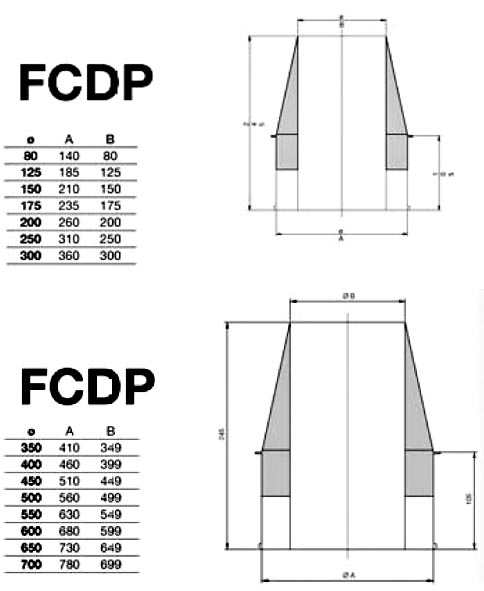

Добрый день! проезжал мимо котельной и обратил внимание, что труба дымовая заужена вверху.
что-то помню про изменение скорости движения :-) жидкости..... в этих местах уменьшения сечения, но хотелось бы уточнить у специалистов:
Вопрос- это сужение действует только для принудительного выдувания дыма, или для дома можно это приспособить, даст ли это что...

Часто встречающееся устройство на высоких дымовых трубах. Позволяют увеличить скорость газа/дыма на срезе трубы, тем самым рассеивают газ/дым в более высоких слоях.
Делают, как правило, на тех трубах, где идет сильно плохой дым/газ: сернистый, окиси азота и т.п.
Не совсем так. Речь не о рассеивании. Выброс всё равно упадёт на землю ибо из более тяжёлых газов состоит.
Это нужно что бы выброс упал за пределами заданной территории. В самом простом способе за пределами предприятия (требования ТБ), в более сложном - за пределами города (требования контролирующих организаций).
В самых интересных - на финской стороне кольского полуострова.

Если речь идет о здоровенной кирпичной трубе, которые стоят в старых котельных, то, конечно, я согласен с ARN.
Попробуйте сложить кипричную трубу высотой метров 30 с одним диаметром внизу и наверху. Конечно, заужают из соображений прочности, а никаких там чоков с получоками нет, это не ружье
Речь-то шла не о постепенном сужении кверху- это, конечно, исключительно для устойчивости, а о специальном суживающем устройстве на оголовке трубы- иногда их делают сразу четыре, то есть оголовок "четырехствольный" на одной трубе.
Вот это делается именно для того, чтобы газы ускорились и попали на бОльшую высоту, чем дотягивается труба. А то, что написал коллега Muxa-

В гигантских дымовых трубах, которые стоят на промышленных предприятиях и электростанциях, газы поднимаются НЕ за счет конвекции (тяги в трубе). Там работают не менее гигантские вентиляторы- дымососы, которые создают разрежение в топке и выбрасывают дым/газ в трубу. Так что дополнительное сужение "тягу" не уменьшает. А в печке-уменьшит неизбежно. Так что если ваша печка без дымососа, то и экспериментировать не надо.
