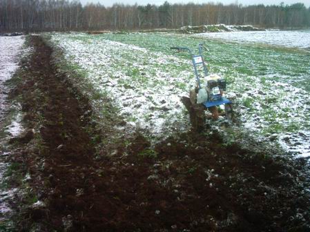

Предстоит копать картошку около 20 соток. До этого копали все вручную. Нынче садили/окучивали мотоблоком Тарпан. Купил картофелекопалку типа окучника с перьями. Что-то сомнительно что удастся выкапывать нормально, хотя в магазине утверждают что получается.
Имея мотоблок хочется уйти от ручного труда!
Есть ли у кого опыт в этом деле? Поделитесь!

я в прошлом году со своим Pubert-ом намучился при копке, ужас. получалось как: грунтозацепы диаметром 30 см по кругу, низко, когда рядок между ними пропускаешь, то редуктор в него упирается, и т.к. нет пониженной, вес небольшой, то зарывался на одном месте. приходилось с разбегу-короче фигня полная. А в этом году взял два колеса от мотоцикла Урал, наврил на обод железяки, крепление под ось, в общем грунтозацепы большего диаметра сделал. Ну вот на этих грунтозацепах, по предварительно обкошенному полю, картошку и выкапывал. Земля была сухая, картошку выварачивало хорошо, в земля практически не остается. Для контроля после сбора картошки делал контрольный проход по тому же рядку. Картофелекопалка такая
Прошли выходные. Картошку выкопал.
Ситуация такая же точно, как описывал igor3522, штатные грунтозацепы даже с предварительно наваренными удлиненными пластинами абсолютно не помогают, так как идут по междурядьям, редуктор садится на гребень. Дополнительный груз 15 кг, навешенный на передок только усугубляет дело. Вышел из положения только когда запряг братца тащить мотоблок на веревке спереди. В общем цирк, но:
  1. Несомненный выигрыш во времени - 20 соток выкопали втроем за 1,5 дня, при чем много времени ушло на кошение и уборку сорняков и ботвы, поле старики запустили. Есть подозрение что это результат обработки почвы культиватором.
  2. При копке картошки лопатой основная нагрузка на поясницу, кто испытывал тот знает. Здесь нагрузка на весь организм в целом, мероприятие не так утомляет.
  3. За все эти полтора дня никто не брал в руки лопату. 80% картошки выкапывается сразу. При сборке идешь ногами в сапогах ворошишь разворошенный гребень - собираешь еще 15%. Пахали через гребень, после сборки оставшиеся гребни. Далее еще раз проходишь копалкой через небольшие промежутки уже без помошника - собираещь еще остальные 5%. Картофелекопалка точно такая же как у igor3522.
