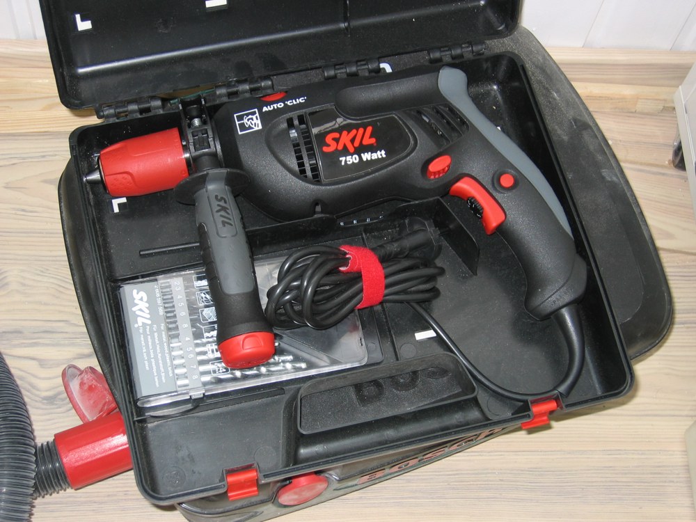

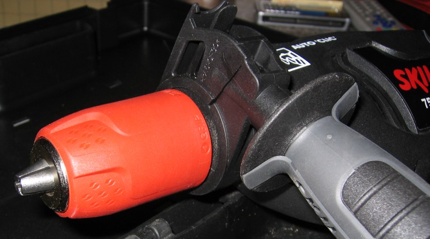

Имеется вот такая дрель (Skil 6775):
Патрон в дрели очень удобный, одномуфтовый, у дрели есть автоблокировка вала. Зажимает все хорошо. Вот только бьет многовато. Сейчас на эти дрели ставят металлические патроны, думал и я поменять. Ещё ей неплохо поменять провод - может, знает кто, где купить армированный вилкой шнур метра на 3-4 в резиновой изоляции?

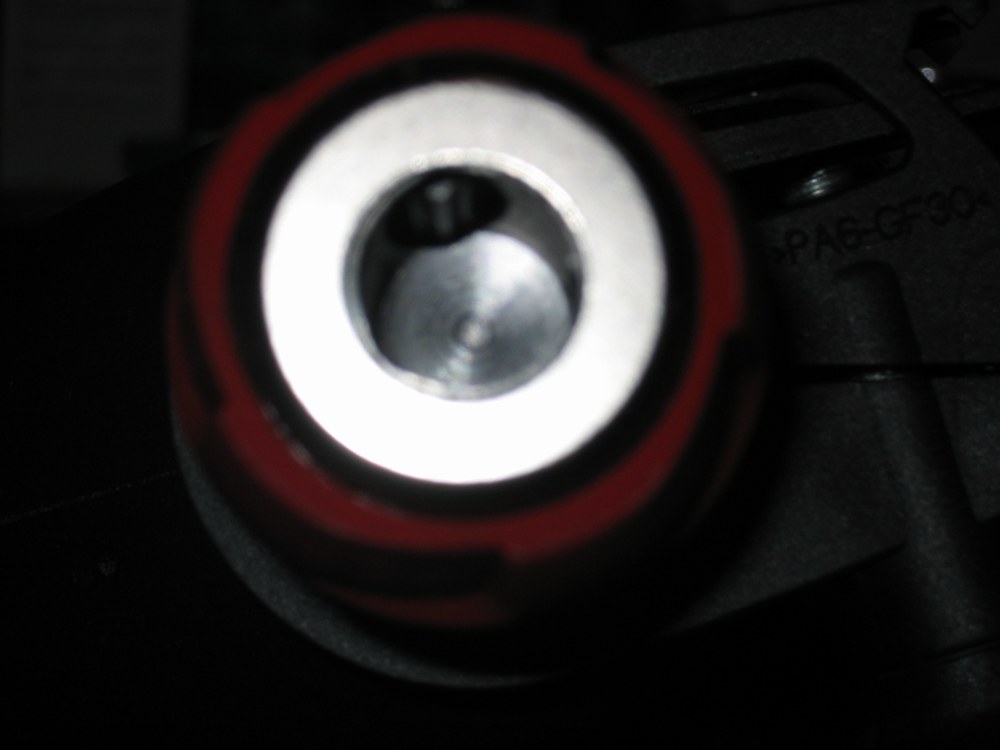

Но вот как сделано крепление патрона - не пойму: нет винта "на донышке" патрона:
Как же он снимается?

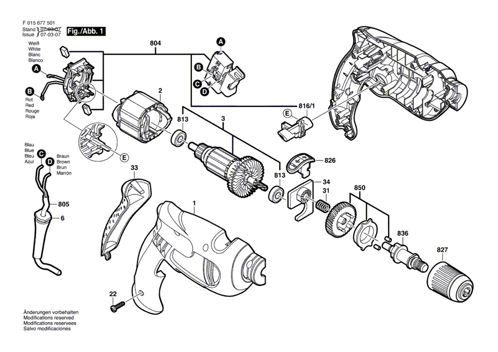

На сборочном чертеже патрон показан отдельно:
Может кто-нибудь посоветует? Спасибо.

Обыкновенно. Зажимаете в патрон длинным концом Г-образный шестигранник (8-ку, меньше не стоит) и несильным, но хлёстким ударом молотка по короткому концу за счёт момента инерции откручиваете патрон. Резьба правая, обычная.
По короткому, не по длинному?
Спасибо, завтра попробую. А как же патрон при работе не отвинчивается?

2 nvm77rus по короткому. Там не сила нужна, а резкость.
При работе такого момента не развивает двигатель. Ударная отвертка, к примеру, на порядок большее усилие развивает, чем обычная.
n-p-n написал :
по короткому
Да, действительно. Если бить по длинному, да еще по самому концу - шестигранник спружинит и нужного момента не будет.

Взял легкий молоток, так стал проворачиваться вал - могу я так сломать автоблокировку шпинделя?

2 Solovushka просто у меня на Боше такой же точно (одномуфтовый без винта) патрон. Правда, есть стопор шпинделя (кнопкой.) Раз нарисована резьба и патрон на схеме отделён, значит - не заклёпан.
О чем и речь. Затянули изрядно или действительно могли законтрить фиксатором, что вряд-ли. Кстати, на шпинделе показаны лыски под ключ - грех не воспользоваться.
