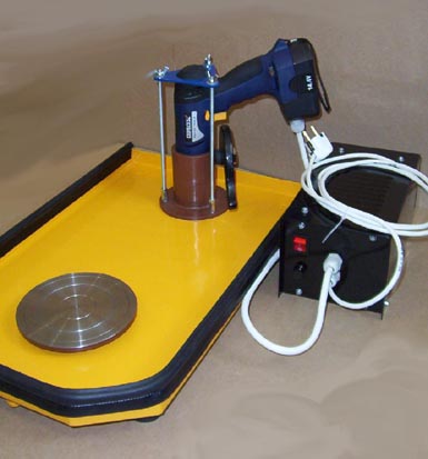

А мы работаем на гончарных кругах ГОША и PROFI MAX - у первого привод от электрошуруповерта, у второго - от асинхронного двигателя.

Ммм-да, а ГОША ваш тот еще цирк для детей!

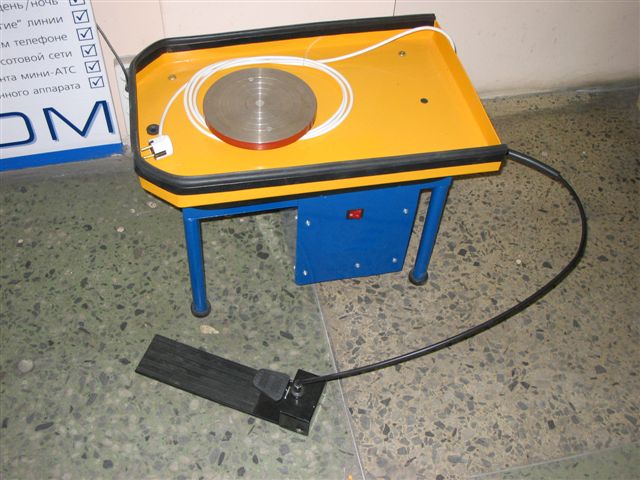

Может вас этот девайс заинтересует:
Продается гончарный круг с ножным приводом -
Исполнение прикольное
Жесть ...
