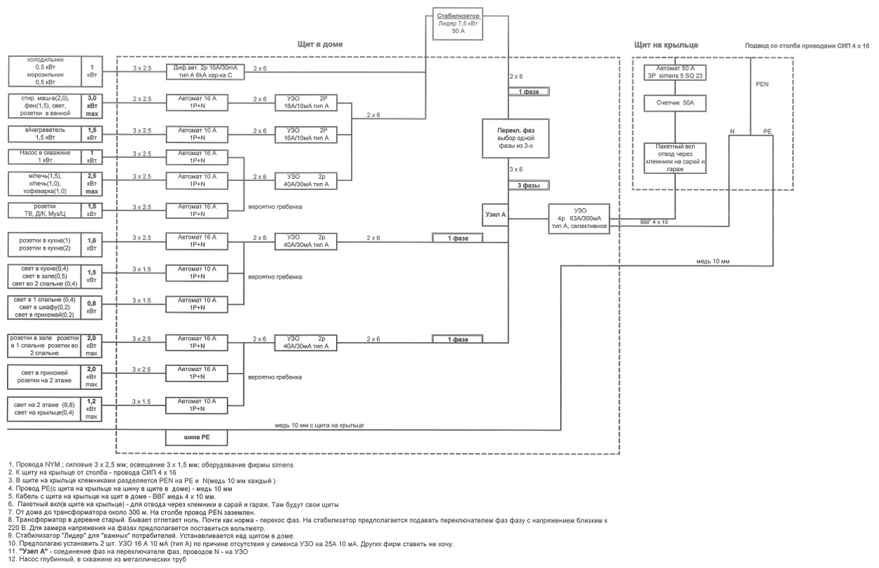

Многоуважаемые!
Прошу ВАС проверить правильность варианта щитка для отдельного дома.
Провода NYM ; силовые 3 х 2,5 мм; освещение 3 х 1,5 мм; оборудование фирмы simens
К щиту на крыльце дома от столба - провода СИП 4 х 16
В щите на крыльце клемниками разделяется PEN на PE и N(медь 10 мм каждый )
Провод РЕ(с щита на крыльце на шину в щите в доме) - медь 10 мм
Кабель с щита на крыльце на щит в доме - ВВГ медь 4 х 10 мм.
Пакетный вкл(в щите на крыльце) - для отвода через клемники в сарай и гараж. Там будут свои щиты.
От дома до трансформатора около 300 м. На столбе провод PEN заземлен.
Трансформатор в деревне старый. Бывает отлетает ноль. Почти как норма - перекос фаз. На стабилизатор предполагается подавать переключателем фаз фазу с напряжением близким к 220 В. Для замера напряжения на фазах предполагается поставиться вольтметр.
Стабилизатор "Лидер" для "важных" потребителей. Устанавливается над щитом в доме.
Предполагаю установить 2 шт. УЗО 16 А 10 мА (тип А) по причине отсутствия у сименса УЗО на 25А 10 мА. Других фирм ставить не хочу.
"Узел А" - соединение фаз на переключателе фаз, проводов N - на УЗО.
Насос глубинный, в скважине из металлических труб

разве N на вводе через счетчик и вводной автомат не проходит?
автомат на м/печь почему на 10А? Надо 16А, проводка ведь 3х2.5.
там где УЗО 16А/10мА+автомат 16А - дифавтоматы не хотите поставить?
по разделению фаз - электрорадиаторы используете для обогрева? А то все розетки комнат на 3-й фазе получились. Может часть розеток "для баланса" перекинуть на 2-ю фазу?
С этим участком схемы действительно непонятки получаются. На ввод лучше поставить четырехполюсный автомат и N после отделения от PEN запустить через него, дабы отключать счетчик от всех рабочих проводов при его обслуживании. Назначение пакетника после счетчика тоже не совсем понятно. Если линия ВВГ до щита в доме более трех метров, то должен стоять автоматический выключатель для защиты кабеля 4х10. Вполне сойдет трех- или четырехполюсник на 63А.
evgenygrig написал :
Согласен.
Или удешевить конструкцию, поставив вместо автоматов 1Р+N обычный 1Р. Автоматы 1Р+N есть смысл ставить после УЗО в том случае, если эта группа не единственная. Хотя, к автомату с двумя "дырками" линии подключать проще. Но про дифавтоматы подумайте.
Насчет необходимости использовать УЗО именно типа А не вижу смысла. Мне думается, что это необоснованная трата денег - для электроприборов, установленных у вас, вполне будет достаточно и типа АС.
Водонагреватель подключать к стабилизатору не совсем разумно - просто будет греть помедленнее без всякого для себя ущерба при пониженном напряжении.
На схеме"ДОМ" N на вводе не показан, что проходит через счетчик и вводной автомат. На схеме"ДОМ 2" уточню и покажу. Критично ли, если вводной автомат будет на 3 фазы, а не на 4 фазы?
По поводу автомата на м/печь (10А). Если ставлю 16 А, то УЗО, как понимаю надо менять на 63 А(16+16+16=48)? Думаю, что так и надо делать.
Так же считаю, что вместо двух групп (УЗО 16А/10мА+автомат 16А и УЗО 16А/10мА+автомат 10А) логичнее применить соответственно дифавтомат 2p 10A/10mA тип A 10kA хар-ка C и дифавтомат 2p 16A/10mA тип A 10kA хар-ка C. Этих дифавтоматов с характеристиками АС нет.

Назначение пакетника после счетчика таково. Он необходим для того, чтобы от него отвести две линии - в сарай и в гараж. Считаю, что не целесообразно эти две линии тащить из дома, если их можно выделить после счетчика на крыльце.
Линия ВВГ от щита на крыльце до щита в доме около 2,5 м.
Предполагаю, что сам "сгустил краски", указав возможное использование автоматов 1Р+N. Если Вы допускаете применение автоматов 1Р, что значитель удешевит и так недешевый проект, то приму Ваше решение к исполнению.
У нас бывает как низкое, так и высокое напряжение. В минувшие выходные были опять проблемы с трансом. 1 фаза-менее 50 В, 2 фаза-около 170 В, 3 фаза- далеко за 280 В, при том , что 2 и 3 фазы постоянно меняли свои величины. Водонагреватель подключил к стабилизатору по причине его сохранности, как и все, что стоит на фазе со стабилизатором.
Схему уточню и предоставлю Вам.
УЗО 63А не надо, максимальная нагрузка 5 кВт = 22А.
Это сейчас, пока сарая и гаража нет, а автомат ставится для защиты кабеля, а не нагрузки.

Если с финансами не очень, то дешевле может оказаться УЗО + 1Р автомат.
Если сейчас поставить 1Р в группы после УЗО, то потом себе дороже выйдет при поиске и отключении поврежденной линии.
ВВС-Рязань написал :
Считаете-то правильно, только при чем здесь пакетник? Разве линии в гараж и сарай не надо будет защищать? Поставьте в "крылечный" щиток три автомата - дом, сарай, гараж и разводите себе спокойно с чувством выполненного долга.
Да, делать надо так, если вы будете уверены, что возможен будет вариант, при котором по всем подключенным линиям пойдет максимальный ток уставок автоматов. Причем одновременно. Лично мне такой вариант представляется фантастическим, а вы из-за этого не сможете на-полную использовать сечение 2,5, ограничивая ток 10А.
Оставляю УЗО 40А

Удивляясь на себя исправляю схему: вместо пакетника ставлю два автомата 3Р по 50 А: на сарай и на гараж.

Этот вопрос надо решать не по состоянию финансов, а по удобству обслуживания. Вы же не будете, если вам такое решения вопроса не понравится, менять все автоматы через год-два? Чтобы решить что ставить, вы мысленно прокрутите для себя в голове ваши действия при повреждении изоляции жилы нулевого провода одной из линий в первом случае ( 1Р ) и во втором ( 1Р+N ). Вариант 1. Вышибло УЗО. Отключение автоматов ни к чему не приводит - УЗО не включается. Снимаете со щитка фальшпанель. Пытаетесь разыскать в пучке нулевых проводов именно те, которые принадлежат к линиям, сидящим на этом УЗО. После продолжительного поиска находите и отключаете. Включаете УЗО и начинаете подключать поочередно нулевые провода на свои места. При срабатывании УЗО вы, наконец, находите поврежденную линию и включаете исправные линии в работу, а сами занимаетесь поиском места повреждения. Фальшпанель на щиток вы, увы, сможете поставить на место только после устранения повреждения и установки нулевого провода на свое законное место. Вариант 2. Вышибло УЗО. Вы выключаете все автоматы этой группы, включаете УЗО и включаете поочередно все автоматы. При сработке УЗО вы определяете поврежденную линию, отключаете ее автоматом, включив все остальные и спокойно занимаетесь поиском повреждения, а после его устранения просто включаете автомат.

Прошу Вас подтвердить или опровергнуть вариант соединения в "Узеле А".
Соединение проводов фаз на переключателе фаз, проводов N - на УЗО. Подсоединятся ли такие сечения проводов на приборах или необходимо делать клемные колодки?

Если честно, то я еще пока не знаю, что у вас из себя будет представлять этот переключатель. А сечения любые можно подключить при желании. Я обычно использую гибкий провод ПВ-4 нужного сечения ( у вас это 6 квадратов ) и изолированные наконечники на один и два провода, где провод шлейфуется. Для опрессовки таких наконечников можно купить простенькие клещи рублей за 300. У ВМ недорогие есть.
Если не вдавать в подробности, то два или три провода можно опресовать в 1 наконечнике.
Можно ли 3 провода N по 6 мм подключить в УЗО к 1 гнезду? Придав, к примеру с круглого сечения, близкое к прямоугольному?
Правильно ли представляю уточненный щиток на крыльце с автоматами на сарай и гараж?
Под болт, на корпусе шитка, PEN будут заводиться PEN кабелей сарая и гаража, в щитках которых будет разделение PEN на РЕ и N.
Предположил клемную 3 фазную колодку после счетчика, т.к. считаю проще клемниками развести 3 кабеля с тремя фазами(в дом, в сарай и в гараж) с одной колодки.
Верно ли?

Клеммы УЗО допускают подключение провода до 25 квадратов. Один провод 6 квадратов опрессовывайте одинарным наконечником 6 квадратов, 2 провода наконечником на 2 провода 2х6 ( можно 1х10 ), 2 провода 6 и 10 квадратов наконечником 16 и т.д.
Шина РЕN может быть у вас только одна - в водном щитке и после разделения нулей не должно быть никаких их совмещеннных проводок. Только раздельно и в гараж, и в сарай.

Не городите огород - уверен, что в автоматах клеммы не хуже по качеству, чем те, которые вы хотите поставить. Зачем лишние соединения.
Полностью согласен, у самого на гараж сделано ответвление с автомата. Только вот сможете ли зажать все три фазных провода в один зажим автомата? Если нет, тогда клеммник окажется нужен.
своим вопросом вы опрередили мой ответ и сделали его бесполезным. Зажимы узо предполагают штыревое исполненеи соединяемого с УЗО проводника.

Всё-таки нужна конкретика: размеры щитка, число УЗО, число полюсов автоматов, доступность однополюсных и двухполюсных гребёнок, терминалов для ввода на гребёнки, инструмента для обжимки многопроволочных жил, можно ли зажать гребёнку в УЗО и автоматы одновременно.
К примеру, если на каждой рейке по одному УЗО и нижестоящие автоматы, то получается просто и наглядно безо всяких схем.
У ВВС-Рязань много УЗО. Если поставить все УЗО в 1 ряд, то потом не разберешься, какой автомат к какому УЗО относится. Поэтому логичнее УЗО+автоматы в 1 ряд. Если взять корпус щита на 3-4 ряда, то можно очень логично собрать отдельные фазы на отдельные рейки.

Щиток на крыльце. Соединение счетчика с 3 автоматами(на дом, на сарай, на гараж) проводами 10 мм. Как Вы и советовали промежуточные соединения исключил. И что получается: 3 фазы от счетчика надо подать на 3 автомата. Предполагаю следующее решение(пример по 1 фазе):
Фазу от счетчика подключаю жилой от ВВГ (10 мм) к контакту 1 автомата. На 1 автомате, на 1 контакте, соединяются жила ВВГ и наконечник НШвИ на 10 мм(с 1 жилой ПВ 3 10 мм.). С этого наконечника выходит ПВ 3 на наконечник к контакту 2 автомата, который представляет собой наконечник на 25 мм. Такого двойного наконечника нет.Поэтому два провода ПВ 3 вставлю в 1 наконечник 25 мм. И с него провод ПВ 3 идет на контакт 3 автомата на наконечник 10 мм.
Пока сомневаюсь в одном: Войдут ли на один контакт наконечник 25 мм и жила ВВГ 10мм.
Или может исключить совсем жилы ВВГ и соединение счетчик-три фазы-три автомата сделать ПВ 3 и наконечниками на 10 мм и 25 мм. Видимо.
Пожалуйста "проаперируйте" мой вариант.
PEN следует завести не на корпус щита, а на шину PE - латунную, к примеру.
А уже к шине подключить проводники PE от корпуса щита, от ГЗШ (или от заземлителя), провод ко входу N счётчика, прочие PE.

2ВТБ! Ага. Можно взять, конечно, автомат АВВ 200 серии... Там в разные отверстия провод и гребенка. Правда, отверстие максимум под наконечник на 16 квадрат. Да и винт там вращается
Вчера купил обжимные пресс-клещи. 10 мм опрессовал наконечником НШвИ без проблем.
Из-за необходимости сделать шлейф проводом ПВ 3 10 мм на контактах автоматов(в щитке на крыльце) попытался соединить два провода 10 мм в наконечнике 25 мм. Соединил. И засомневался.
наконечник не вошел в контакт автомата по ширине. Подправил пассатижами. Обжал клещами снова. Верно ли?
в одном таком сдвоенном наконечнике провода, на мой взгляд, чуть шевелились при попытке выдергивания. Как понимаю такого быть не должно. Или это допускается? При закручивании винта контакта автомата, всякое шевеление проводов исчезало.
правильно ли я соединял два 10 мм в наконечнике 25 мм? В наконечник 16 мм они не входили.
