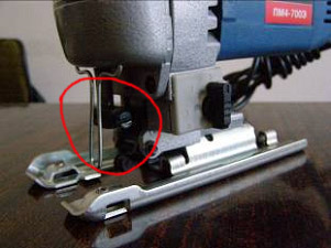

Четвёртая пара фотографий (слева - оригинал, справа - подделка).
Отличие:
у оригинала винт крепления пилки имеет прямой шлиц под стандартную отвертку,
у подделки винт крепления пилки с внутренним шестигранником, то есть требует применения специального ключа.

Судя по четвертой и пятой парам фотографий и комментариям к ним напрашивается такой вывод что поддельщики пошли дальше и продуманее разработчиков фиолента,а в частности винты со шлицами (прямыми и крестообразными) заменили на винты с внутренним шестигранником. Кстати, подобным образом пилка и подошва (винт с внутренним шестигранником) выполнено крепление на интерсколовском 85-м лобзике. И ключ у интерскола входит в комлект. Бо на мой взгляд шлицы (будь то плоские или крестообразные) сорвать гораздо проще чем внутренний шестигранник. Да и момент, с которым можно затянуть внутренний шестигранник поболе будет.
Все вышесказанное ток мое личное IMHO
Не соглашусь..Мне внутр шестигранники ваще не нравятся, попытаешься потуже затянуть-срывает махом..а прямой шлиц и закрутишь крепче и отвертку нашарить под рукой проще чем подходящий шестигранник..
Берегите себя.Бад
на маките 4324 пилка тоже крепится винтом с шестигранником, ключ держится на простеньком креплении сзади лобзика, никаких неудобств не доставляет и всегда под рукой
при закручивании шестигранника осевое усилие прикладывать не надо, к тому же ключ маленький, в отличие от отвёртки, запредельная затяжка там не нужна
итого: в узле крепления пилки применение винтов со шлицом гораздо менее удобно, чем с внутренним шестигранником
