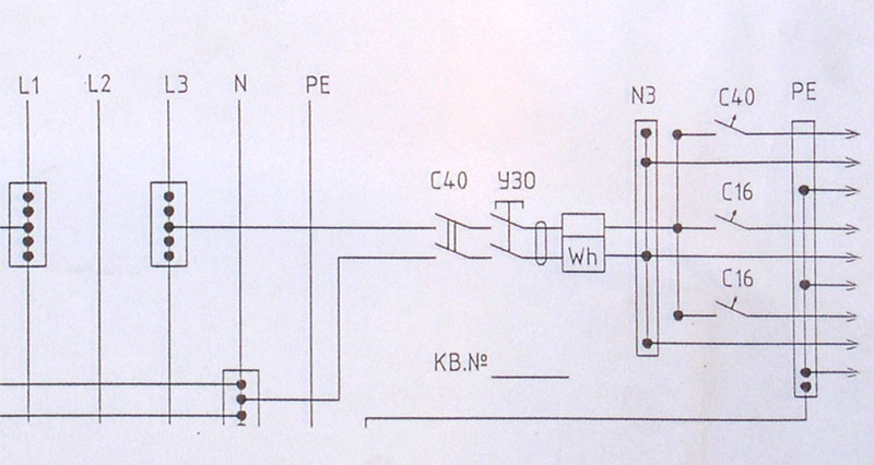

Ну вроде как так и есть.. Схема прилагается

Да нет, это понятно конечно.. Места много занимает да ещё и само денег стоит, но это можно рассматривать как своего рода плата за комфорт.. Что касается меня, то таким прибором измерить утечку мне проще всего

2DMC Положим, разводка 2х-проводная (в розетке нет РЕ). Включаем в сеть прибор с пробитой на корпус изоляцией. Изменятся показания измерителя? Нет. А если разводка 3х-проводная? Да.
Почему неизменятся? Очень даже изменятся, согласно тому току, который потечет между пробитым корпусом и окружающим пространством. Или вы считаете что прибор находится в вакууме и с реальностью контачит только посредством шнура питания?
Это ж обычное узо, только вместо силового исполнительного механизма стоит интегральная схема, преобразующая ток в показания на дисплее...
Ну а раз так, то почему он не будет менять показаний - узо-то и в двухпроводке срабатывает.

Не всегда ток утечки достигает уставки. Но изменнения самого тока утечки наличиствуют.
Это как переградуировать градусник при изменнии внешних условий - опирались на одни показания, теперь будем опираться на другие...
Ведь не будешь же ты утверждать, что даный прибор вообще ничего не покажет при установке его в двухпроводку? ))
Ладно, это все мелочи - конечно же при использовании приборов с подключенными проводниками PE в трехпроводке, показания прибора будут более "реальны" для глаза.
