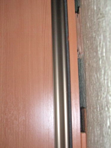

зашел намедни к знакомой.у нее шкапчик стоит,изготовления одной крупной фирмы.при первом взгляде качество вызывает ужас,при более детальном осмотре-отвращение.по моему это шедевр в номинации"косяк года",по крайней меря я хуже не видел.

2ssolovov А причем здесь отечественная или импортная мебель? В данном случае наибольший косяк-сборка. Вы сборщиков импортных хотите? Ну пришлют ХМ-ХМ - такое соберут , хуже данного отечественного будет.

не совсем так,там нереально было что то путное собрать по причине того что детали короткие были(они изначально были напилены в размер и закроймлены).не оправдание для установщика,но все же....с этим шкафом двое детин возились весь день,были накормлены два раза,а за то что по просьбе(!!!!!)хозяйки приклеили демпферную щетку на 2 стороны(
вместо одной) зеркальной двери,взяли доплату 300 руб,уверив ее что бархотка стоит нереальных денег.уроды.

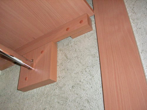

Я, лично, предпочитаю отечественных производителей. И может быть кто-то кое-где у нас порой и делает качественную мебель, однако зачастую сталкиваться приходится с другим. Иногда с недостатками можно смириться в связи с низкой ценой. Но все чаще за приличную цену предлагают "конфетку". Позволю себе привести последний пример. Вот так у нас пилят и кромкуют.

Потрудитесь тогда объяснить, как мегасборщик соберет ровно, если из трех деталей, которые должны быть одинакового размера - одна на 3 мм короче? Если при плотной установке на шканты в углу непараллельность плоскости одной детали торцу другой составляет 2-3 мм? Если шканты так засверлены, что ни один угол ТОЧНО не сходится - а болтаются в пределах от 0,5 до 3 мм?
Да будь у него хоть руки из золота и мозг Кулибина он уже ничего не сделает. Да, можно всю уже сделанную приводку похерить и засверлить по новой, но это, простите, уже не сборка.
А вот если изготовление изначально достаточно точное, то смею Вас заверить, достаточно ординарный сборщик все соберет четко.

если на примере данного шкафа,то тут детали должны быть больше по размеру,их все равно подгонять,так что подобная неточность простительна.
J.Walker написал :
согдасен,не все,но многое исправить способен.я вообще в этот шкаф заглянул потому что девери плохо отрегулированны были и позиционеры не выставлены.они даже этого не смогли сделать.Все закрученные заморезы закручены либо криво,ли бо шляпка торчит над поверхностью дсп(это уже руки сборщика,а не убожество изготовления)

Извините, но все перечисленные Вами ошибки изготовления и присадки довольно легко исправляются "на месте"!
Длинная деталь леко укорачивается лобзиком (если, конечно, это не широкая панель или полка и на концах нет кромки), а "левая" присадка под шканты игнорируется и сборка производится без них или (если шканты по технологии являются единственными крепежными элементами) засверливаются заново рядом с "левой" присадкой.
И я полностью согласен с Pitbul - все это входит в понятие "сборка"! Если, конечно, не предполагается, что сборку легко может выполнить неподготовленный человек без инструмента (как в случае с конструкторами от Икеа).
Хотя, честно говоря, я уже давно не видел такого изготовления и, с позволения сказать, "фурнитуры", как в Вашем случае! Последний раз я подобное видел лет 15 назад, когда в обстановке полной разрухи купил на Украине за $200(!!!) в местной "мебельной фирме" дубовую кухню (фасады полностью из дуба!, столешница 0.6x2 полностью дубовая и ровная!!!) + дубовый кухонный уголок (1.5x2) + дубовый стол (1.5x1 с полностью дубовой столешницей - ровной!!!). Вот там в некоторых местах (правда, не на виду) были похожие сколы и заусенцы и фурнитура была на уровне "до революции" - самодельные металлические уголки и полуржавые шурупчики!

Когда представители оптового склада в третий раз приехали менять брак, они говорили, что наш случай не единичный - такое положение дел стало постоянной практикой. Причем в последний раз привезли сразу несколько деталей на выбор. Открываем коробку, выбираем более-менее приличную деталь, остальное упаковывают и уносят... Приносят новую коробку... В результате получить полностью качественную продукцию так и не удалось, пришлось выбрать лишь приемлемый результат, т.к. в течение месяца "обменных операций" уголок находился в квартире в разобранном состоянии. А отказаться от покупки не хотелось, т.к. не удалось найти другого дивана для эркерной кухни дома серии П-44Т. Если бы цены были в полтора-два раза меньше, то полученный к конце концов результат можно было бы считать отличным. Н при существующем уровне цен хотелось бы иметь действительно качественную продукцию.
Удивительно еще и то, как на заводском оборудовании ухитряются сделать такой брак. Такое впечатление, что мебель изготавливали в подвале на коленке.
Интересно также, существует ли у них отдел технического контроля? Или в рыночных условиях контроль качества уже не нужен? Но на этикетке гордое слово "ГОСТ" пишут, а вот прочитать этот гост не удосужились!
