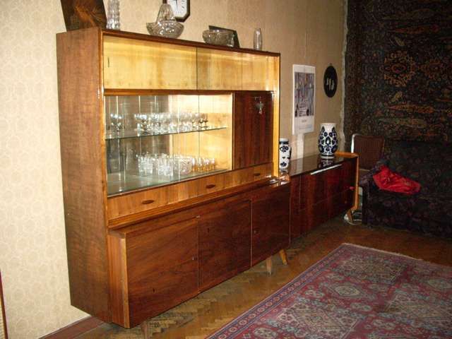

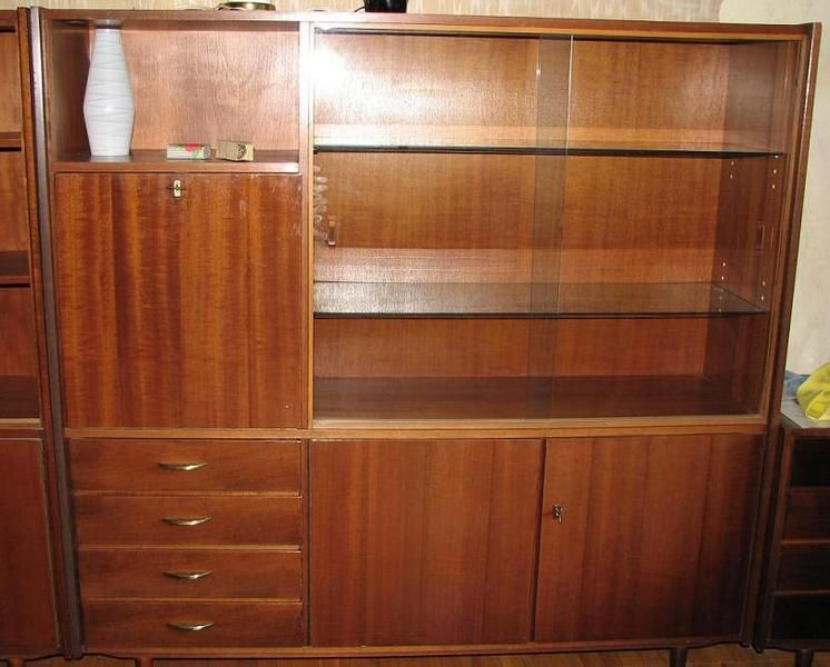

Задача такова: только что закончили большой ремонт, хочется обновить и мебель, но средств пока нет возможности на это выделить. Имеется в наличии старый немецкий гарнитур 60-х годов, очень крепкий, в отличии от советских шкафов, гораздо позднее сделанных. Элементов в нем много: шкаф со штангой, шкаф с полками, два стелянных серванта(один с мини-баром), секретер, тумба под ТВ, маленькая тумбочка под зеркало (была когда-то на длинных ножках). В общем, если все заменить, сколько надо $$? Материал: ДСП (легкая, крепкая), шпон, фасады полированные, дверцы на рояльных петлях. Шкафы невысокие, на конусных деревянных ножках (20 см). Ручки есть только на выдвижных ящичках в секретере и под мини-баром, деревянные, в виде полукруглой скобы, внутри яшика крепления не видно, видимо вклеены в шпон. Все дверцы открываются ключиком (некоторые потеряны). В теме про компьютерный стол предлагали посмотреть секретеры, так там был похожий на наш -фасад точно такой, только у нас сверху ниша:
Что можно сделать с этими шкафами, желательно с минимумом средств и усилий, а результат - чтобы мебель выглядела не 60-х годов, а "в стиле 60-х"???
Больших дефектов , в общем-то нет, кое-где чуть-чуть уголок скололся, ну царапины, на полировке есть вмятинки, ручки и ножки, конечно, пошорканные, на секретере есть чернильное пятно на столешнице. Самое главное-что делать с полировкой? Принимаю все предложения, начиная с кардинального -все отскрести и до самого щадящего... !

А я не знаю, Хельга или нет, но судя по картинкам, которые смогла найти - у нас более ранняя мебель по дизайну, может сказать, что ближе к 50-м годам? Стиль такой предельно лаконичный...По-моему, все-таки шпон, а не бумага...

на картинке что-то похожее, только еще проще.

Вариант 1: Располировать автомобильными полировальными пастами (типа "3М")
Вариант 2: Заматировать (слегка вышкурить), и покрыть сверху любым лаком.
Мелкие сколы и царапины предварительно заделать специальным цветным твёрдым воском.
Отличная мебель, имхо. После реставрации получите именно нужный Вам результат.

Вот это единственная путная мысль..)) Вы вначале пошли по правильному пути: "чтобы мебель выглядела не 60-х годов, а "в стиле 60-х"..Затем Вас сбили с толку ( типа "покрасить", "отделать под малахит", сейчас ещё и ротанг предложили..)) На мой взгляд эта мебель будет выглядеть хорошо только в результате реставрации (располировка или "лачка"). Т.е. её нужно лишь обновить.
