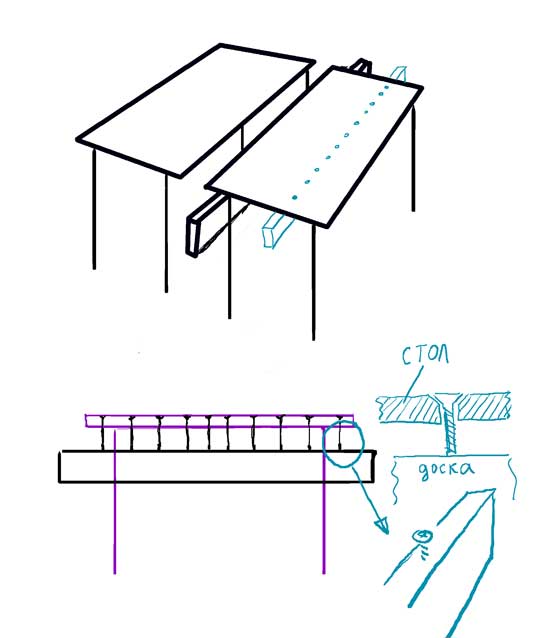

Есть два варианта - составить два стола рядом (это если лист режется на два больших стекла) и доску с ровным ребром между ними. Провел стеклорезом, для уверенности простучал рез с одного края миллиметров на 15-25, (с этого края доска должна идти немного впереди другого) прислонил доску всей длиной ребра к стеклу, и резко вверх. (Удобно вдвоем, но я и один делал, подставив под другой конец доски спинку стула.)
Второй вариант я сварганил походя минут за 20 в одной конторе, так же мучался стекольщик - маленькие без проблем, как большие - все на свалку. Насверлил отверстий в столешнице под шурупы где-то через 100 мм или меньше. Вставил шурупы, ввинтил их под столешницей в ребро доски, поднял, выставил шляпки по правилу, резанул, сместил рез на линию шурупов, поднял доску, стекло отрезано. Притом любое - рифленое, армированное, бракованное (такое с полосами попадается, хоть вдоль, хоть поперек, хоть наискосок). Не надо держать в руках, оба куска остаются на столе.

Чтой-то я ничего не поняла. А нельзя ли по-подробней? Мне весной надо стекла для парника резать. В этом году тренировалась - две тачки боя на свалку вывезла. Сделала из 2 или 3 частей. А тут ураганом опять несколько стекол повыбивало. Прямо подумать боюсь о следующей весне. А запасов стекла все меньше и меньше...
Как прикрутить доску под столешницей я поняла, я не поняла что дальше происходит. Вот с этого места:
ЮрийР написал :
Поднять надо, я так думаю, доску, а вот насколько? И как она держаться будет? Стекло, я так понимаю, надо на поднятые шляпки уложить, т.е. получается оно болтаться будет.Ну, уперли одним краем в стол и режем. В каком месте?-по шляпкам? рядом с ними? И что за правило? Вы уж простите мою тупость, но объясните, пожалуйста поподробнее.

Шляпки шурупов утоплены в столешнице заподлицо или ниже на 1-2 мм. Режете, все равно где. Если дрогнет рука или прервется линия, не пугайтесь, начните где прервалась и режьте дальше. Совмещаете линию реза с линией шляпок. Простучите начало реза на 15-25 мм чтоб получилась трещина. (Когда руку набьете, и без простукивания будете резать.) Прислоните доску по всей длине к стеклу. Затем поднимаете один край доски и всё. Главное - не допустить продольного (к доске) прогиба стекла, чтоб доска всегда была прижата к стеклу по всей длине.
Правило - это ровная доска, по ровному и прямому ребру которой выставляются в ровную линию шляпки шурупов.

Принцип я понимаю такой, чтобы линия реза лежала на ровной поверхности. Тогда шляпки должны быть четко на уровне столешницы. Зачем же ниже?А если столешница неровная, тогда лучше чтобы выше чуть-чуть? У нас стол сбит из брусков 5х10, естественно, что все "гуляет", наверное это причина моих двух тачек.
ЮрийР написал :
не забудьте отстегнуть мне махонький процентик
Jerena, наполовину правильно - шляпки должны быть построены по ровной прямой линии, так как столешница может быть кривой. А ниже затем, чтобы не содавали дополнительный изгиб стекла, когда выступают над столешницей. Причина ваших двух тачек в том, что ломали гнутое стекло. Ломать по линии реза надо четко прямую и ровную плоскость стекла, что и достигается прямой и ровной линией шляпок когда вы приподымаете стекло доской со шляпками. И лучше, чтобы один край, где линия реза простукана (или простучена? ) был немного выше, так ломка по всей линии сразу требует четкой линии, а когда усилие разлома идет с края до другого края, то можно и не идеальную линию реза, с перерывами, двойную, и т.п.
Serko72, правильно, ломается под собственным весом.
