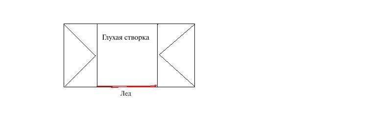

На пластиковом окне (кухня) по периметру стеклопакета образуется конденсат шириной 1-1,5 см. На нижней части стеклопакета (только на глухой створке) в районе примыкания стекла и уплотнителя образовался лед, хотя температура в помещении 23 С. Подоконник широкий, но имеет отверстия для «вентиляции». В других комнатах, такого не наблюдается!
Стеклопакет: 4-10-4-10-4.

Дистанционная рамка на стеклопакете не задерживает ходол и в этом месте самый холод. Соответственно конденсат там и замерзает. Вот у меня в мороз тоже появилось. Сейчас выключил увлажнитель, вообще ни капельки...
Вопрос решился просто!
Убрал цветы с подоконника, и распахнул шторы. Через час-полтора все стало нормально.
Всем спасибо.
Ну, правильно - отсутствовала конвекция.
