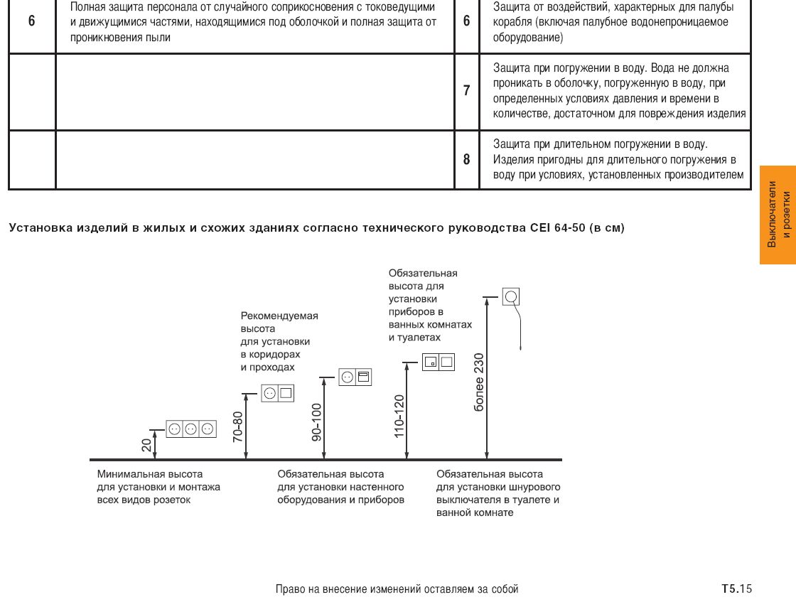

Евростандарт на высоту установки прикроватных розеток, выключателей, бра. Европа как всегда курит нервно и ждёт решения нашего.
Вот что пишут "профи"
Ирина
электропроводку желательно прокладывать на высоте 20-30 см от пола, тогда вероятность того, что провода перебьете или намочите минимальна.
lexa-big
какой дурак придумал евростандарт (розетки на полу делать ) ?
Вита Гуру
Который каждый день напивается так, что стоять не может. А когда лежишь очень даже удобно, розетки на полу.
Марина Васильевна
Пьяные русские, чтобы можно было бриться, не вставая с пола.

Здравствуйте.
Подскажите, на какой высоте лучше выводить кабель под электро варочную панель?
И еще вопрос (может больше дизайнерский). Справа вход в комнату, выключатель по правую руку, а за ним ниша. Если устанавливать выключатель как во всех комнатах, то он будет там, где весит "картинка", центр его 20см от дверного проёма. Насколько будет красиво выглядеть в финале такое расположение?
Спасибо.
Songo написал :
имхо. на 150мм ниже столешницы
Songo написал :
имхо. ХЗ не то что в финале... тут и сейчас не понятно

Здравствуйте.
Может кто подскажет, на какой высоте вешают светильники (типа бра) возле кровати, над тумбочкой ?
Спасибо.
На удобной для ВАС.
Костян челяб написал :
На удобной для ВАС.
А если люди этого не знаю, то как быть?
Попробовать. Как еще то вы предлагаете?
Если ОНИ не знают, я и подавно. Жить с этим ИМ.
Ясно. Просто думал, может кто вешал и знает на какой высоте лучше всего .
1200 мм от уровня чистого пола над изголовьем.
Источник: а вот так!

sergey_sav написал :
Давайте подискутируем! Возможно 1280 мм. Мне так тётенька одна сказала.

У себя сделал по центру кровати на высоте 1.4 (высокое изголовье будет) каждому свое, я люблю на кровати полулежа почитать потому и спинка высокая и светильник высоко будет.

ИМХО действовать надо примерно так:
  1. Определиться с назначением светильника(или нескольких светильников) - невозможность по каким-то причинам сделать центральное освещение в комнате, или для чтения в кровати, или для сексуальных оргий, или еще для чего-то.
  2. Исходя из этого подобрать нужную конструкцию, мощность, размер светильника и купить его. Проверить в магазине чтобы при включении светильника не отбрасывались на стены и потолок ужасные тени из-за неудачной конструкции рассеивателей типа цветочки, лепесточки и т.д..
  3. Вечером дома, перемещая в разных направлениях включенный светильник в пространстве возле кровати, примерно определить его положение на стене, в соответствии с требованиями пункта 1, не забывая при этом про общий вид, т.е. как оно будет выглядеть над тумбочкой или над спинкой кровати при конкретной высоте и ширине спинки на конкретной высоте от пола. Лежа на кровати подавать команды жене, держащей в руках включенный светильник - выше, ниже, правее, левее, наблюдая за изменяющимися светораспределением и освещенностью в нужной зоне кровати.
  4. Продумать систему управления - выключатели, диммеры, кнопки, переключатели и их расположение у кровати. Выбрать красивую качественную серию тихо работающих выключателей, чтобы клавиша не стучала по рамке ночью на весь дом.
