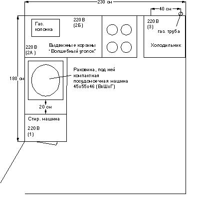

Я тут еще выложила план, посмотрите пожалуйста, что можно сказать насчет безопасности расположения остальных розеток на кухне.
Я так поняла, что единственный вариант с подключением стиралки и посудомойки - это ставить розетку над столешницей и делать дырку в столешнице для проводов. На плане это розетка (1)
Из вариантов 2А и 2Б нужен только один. Лучше 2А, если он ничему не противоречит. Между раковиной и газовой колонкой около 40 см. Про расстояние от газовой колонки и газовой плиты еще никто ничего не сказал.
По высоте розетки 1 и 2 будут около 15 см над столешницей. Розетка 3 над холодильником на высоте около 160 см от пола. Сверху будет еще микроволновка. Меня тут еще с расстоянием от газовой трубы напугали, что должно быть не меньше 50 см. Может 40 достаточно? Иначе она на плиту залезет.
И по степени защиты розетки какие надо ставить - IP44?
Мне так нравится, как мы все расположили, только розетки плохо вписываются)

"Дырка" в столешнице уж очень большая будет, ИМХО. В нее ведь не только провод, но и вилка должны проходить. Если на технику уже гарантии нет, может проще провода заменить на более длинные, а розетки поставить там, где их не видно?

На посудомойку гарантия уже кончилась, а стиралка еще не куплена. Но даже это не главное. Я просто не вижу места под столешницей, где можно было бы поставить розетку, кроме как под раковиной. За "волшебным уголком" в углу она по-моему будет вне пределов досягаемости вообще, ни при выдвинутых корзинах, ни при задвинутых. Не ставить "волшебный уголок" ради розетки - так там весь угол пропадает, а т.к. нижних шкафов не получается вообще, то это очень жалко.
Да и там газовая колонка в углу, никто пока не говорит, можно рядом с ней, или под ней розетку ставить, или нет. По логике, мне кажется, что нельзя
Если посмотреть по магазинам мебельной фурнитуры, то можно найти закрывашку для круглых отверстий, которые часто используются при изготовлении офисной мебели.

Правильно! Только не проще, а единственное решение. Штатные не выкидывать. При поломке машины перед приходом ремонтника поставить на место и кинуть на пол удлинитель, чтобы небыло гемора. Но это только если нарвётесь на какого-нибудь гоблина.
После окончания гарантии можно штатные провода выкинуть.
Растояние от газовой трубы нормируется 50 см для розетки.
А ссылку на норматив не дадите? Про расстояние до газовой колонки отдельно ничего нет, только про саму трубу? И неважно - есть ли этой трубе какие-то краны/соединениия, или это просто труба, газовый стояк?
Регистрация: 25.05.2006 Москва Сообщений: 33945
2Norna А что или кто вам мешает поставить две розетки между СМ и раковиной? Судя по вашим крокам, там 20см - есть где разгуляться.
