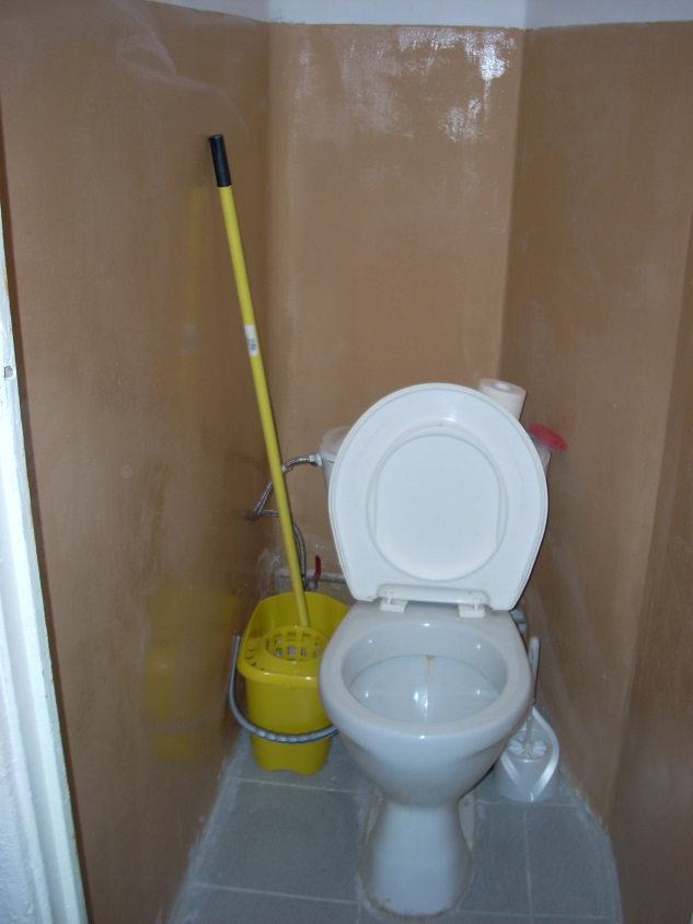

Дом брежневка, санузел раздельный. Задача поставить стиральную машину, в туалет за унитазом, немного приподняв её от уровня пола, так чтобы была возможность выгрузки белья.
Стиральная машина LG WD-10480N габариты (В х Ш х Г): 85 х 60 х 42. В теории предполагаю выдвинуть унитаз, вперед на 17 см, что бы она спокойно поместилась за бачком. Интересует, на чём именно её можно приподнять, из чего сделать под неё подиум? Нужно ли её крепить жёстко к этому подиуму, или достаточно просто поставить на амортизаторах? Будет ли вибрация от машинки, сильнее чем если бы она стояла на полу? Можно ли её устанавливать в плотную к стенам?
Модератор Регистрация: 08.09.2006 Санкт-Петербург Сообщений: 8888
Вот так примерно, это должно выглядеть -
Что думаете?

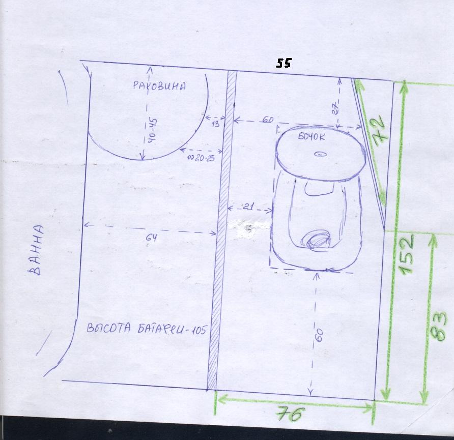

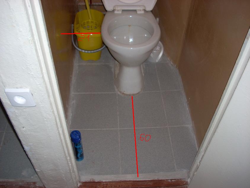

Сядьте на толчок, примите задумчивую позу и померьте расстояние от носков ног и склоненной головы до двери Отнимите сколько заберет стиралка, я думаю вы упретесь в дверь.
polimer написал :
Не всё так просто, квартира находится в другом городе, а решение надо принимать сейчас.
WEREG написал :
Не всё так просто
Сядьте на свой толчок. Главное сколько места останется от вас до двери. На рисунке размеры есть.
ИМНО, при любом раскладе, вы не должны касаться двери. Иначе от процесса хождение в туалет будут отрицательные эмоции
polimer написал :
Сел и померял, 43 см остаётся, хотя хватает и 35 см, может я такой (193 см) маленьки, то ли вы гигант...
