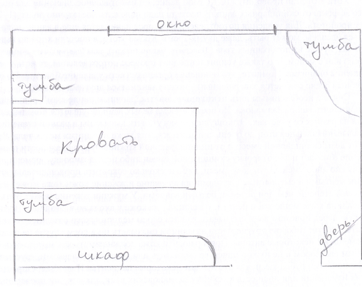

Да еще, уважаемые мастера, завтра распишу весь шкафчик с размерами и выложу его здесь. Может глянете и покритикуете, может что забыла, короче обратиться за помощью не к кому.
karlusha, Вы в первую очередь сами должны определиться, что собираетесь туда впихнуть кроме одежды. Тогда надо знать их размеры . Я, например, впихнула гладильную доску и очень довольна, теперь она всегда на своём месте. А закруглённые полки можете делать не очень глубокими и не по всей высоте шкафа. Вот несколько вариантов оформления закруглённой части шкафа.
Поскольку хочу отдать в распил шкаф-купе, появились вопросы.

НУ И САМОЕ ГЛАВНОЕ, ПРОВЕРЬТЕ ПОЖАЛУЙСТА, НИЧЕГО НЕ ПРОПУСТИЛА, ДА И РАЗМЕРЫ. ВСЕ РАСЧИТЫВАЛА НА ХОДУ, МОЖЕТ, ГДЕ НАКОСЯЧИЛА
ФОТО приблизительного образца прилагаю.

1. Имхо, симпатичнее, конечно с небольшим козырьком ~5см. 2. Скажем так, 7см. - средняя высота цоколя. Много видел мебели с цоколем ~5см, но попадались и до 10см. 3. Все зависит от точности распила. Обычно, сами распиловщики оговаривают точность порядка +- 1мм. Опять-же, не забудьте про толщину кромок по бокам полок - в распил, обычно, даються размеры БЕЗ УЧЕТА КРОМКИ. Т.е., если боковые торцы полок будете покрывать меламином или ПВХ-0.4(0.6), то учитывайте порядка 1.5мм лишних. Лучше всего, имхо, рассчитать так, что-бы ГОТОВАЯ полка (с учетом кромки) была по ширине меньше ширины отделения на 1-2мм. Все эти рекомендации, естественно, для полок, которые будут вкладываться в отделение на полкодержатели.
Для большей жесткости я-бы сделал полки 2 и 5 "силовыми" - т.е. они крепятся к вертикальным боковинам саморезами/уголками/скрытой стяжкой. Они делаются без кромок на боковых торцах и в размер по ширине отделения.
Да! Полки в правом отделении лучше делать именно "силовыми", т.е. в размер отделения и крепить к правой боковине и вертикальной разделяющей стенке. 4. Если Вы делаете шкаф со дном, то лучше делать с цоколем. Без него будет, имхо, некрасиво и - уже писал выше про возможные проблемы.
Что до технологии изготовления дна - я бы сделал и дно одной деталью. В этом случае вертикальная стенка между шкафом и боковым терминалом делается по высоте меньше и крепится между дном и крышей на саморезах (проще всего). Хотя, можно и уголками или скрытой стяжкой. А для предотвращения прогиба дна необходимо заказать кусок ДСП по высоте цоколя и длиной порядка 550мм - он крепится обычными уголками или просто на шкантах к нижней пласти дна под вертикальной разделительной стенкой. 5. Вообще-то двери шкафа-купе всегда перекрывают друг-друга. Минимальное перекрытие - на ширину бокового профиля-ручки. Т.е., если смотреть на шкаф спереди, то видна только одна вертикальная ручка передней двери приблизительно по центру шкафа. А ручка задней дверки полностью "прячется" за ней. 6. Если брать размеры "Низ скоса" из Вашего эскиза, то длина скошенной кромки будет: SQRT((600-300)^2 + 282^2) =~ 411мм. Это для случая, если дверь будет вкладная между левой боковиной шкафа и правой вертикальной перегородкой. Если вертикальный боковой торец этой двери не делаете под скос, то необходимо учесть еще и толщину дверки и уменьшить ширину дверки как минимум на 1мм. Хотя, я бы сделал дверку бокового терминала с заходом на левую боковину шкафа. В этом случае, во-первых, правая боковина "Низ скоса" будет иметь глубину 600-18=~580мм., и, во-вторых, ширина дверки будет: SQRT((580-300)^2 + 300^2) =~ 410мм. 7. Длина планки цоколя под боковым терминалом расчитывается или по первой формуле из п.6 или по второй (в этом случае вместо 300^2 ставим 282^2). 8. Скреплять можно любым крепежом - и пластиковыми мебельными уголками и обычными саморезами подходящей длины и конфирматами ("шурупы с шестигранником") и скрытой эксцентриковой стяжкой. Обычно, при выборе крепежа руководствуются следующими соображениями - для невидимых соединений (в Вашем случае, к примеру, это соединение вертикальных разделяющих стенок с крышей и возможно с дном) используют или саморезы или конфирматы. Для первых не нужно засверливать отверстия (в крайнем случае - быстрая сверловка отверстия небольшого диаметра), поэтому ими крепить проще и быстрее. Для видимых соединений (в Вашем случае это крепления боковин шкафа к крыше и дну) используют или скрытую стяжку или внутренние платиковые уголки или те-же саморезы/конфирматы, головки которых закрывают пластиковыми пробками или кружками-самоклейками под текстуру основного материала. 9. На скрытых торцах, обычно, клеят или меламин или ПВХ-0.4(0.6), на лицевых - ПВХ-2 (довольно хорошо смотрится) или ПВХ-профили (врезной Т/П-образные или накладной П-образный). На открытых полках боковых терминалов неплохо смотрится накладная или врезная П-образная ПВХ кромка.

По вашему чертежу, общая ширина Полка60 + Толщина_вертикальной_стенки + Полка864 должна быть НЕ БОЛЬШЕ ширины низа, т.е. 1464мм. В своих расчетах, при определении ширины правого отделения, Вы забыли вычесть толщину вертикальной стенки. Т.е., если брать ДСП18, то размер правого отделения под верхнюю одежду будет 1464 - 600 - 18 = 846. Вы, очевидно, перепутали последние цифры?
И еще - глубину полок в боковом терминале не обязательно уменьшать аж на 10см. - достаточно только на (Толщина_двери + ~10мм).
Советую еще раз внимательно промерять пространство, где будет стоять шкаф и продумать саму конструкцию шкафа, в которую Вы, возможно, захотите внести некоторые изменения после моего ответа. Как говорится - "семь раз ..."!
И еще - я не заметил в Вашей табличке деталей задней стенки основного шкафа. Вы понимаете, что в этом случае, для обеспечения жесткости всей конструкции, прийдется боковины шкафа (и, вероятно, вертикальную разделяющую стенку) крепить уголками (лучше всего металлическими) к стене, у которой этот шкаф будет стоять?! У меня, к примеру, так-же сделан и шкаф-купе и библиотечные шкафы - жена не хотела закрывать красивые обои.
Если-же Вы не хотите делать заднюю стенку и не хотите крепить корпус шкафа к стене, то стоит подумать о треугольниках жесткости (накладные из ДВП или вкладные из ДСП) для каждого из четырех углов основной коробки шкафа.

karlusha, навскидку пока два замечания. Если делать козырёк, то ИМХО его надо класть на боковины, значит боковины должны быть на 18мм короче. Высоту всего шкафа я бы сделала до потолка, иметь щель между шкафом и потолком лишняя головная боль. Сборку осуществлять с основного каркаса, строго выдерживая вертикальность. И козырёк, уложив на стойки-боковины, крепить уголками. Сравните две картинки
Распашная дверь будет из профиля РАУМ+? Если да, то от края полки до края шкафа надо делать зазор не менее 70мм. Если сделать меньше, дверь при открывании будет цеплять за них. Смущают ещё некоторые размеры.
Короткий цоколь по моим прикидкам выходит длиной 430мм и двумя скосами под 43гр., если учитывать, что цоколи будут находиться чуть в глубине (на расстоянии 20мм от внешней кромки, как у меня на картинке)

Для большого ОТДЕЛЬНОСТОЯЩЕГО шкафа этого недостаточно! В этом случае необходимо или ставить шкаф боковой стенкой вплотную к стене или крепить каркас к стене. При эксплуатации неминуемы продольные нагрузки на коробку шкафа и узкие продольные перемычки не смогут им противостоять. Что-бы гасить такие колебания необходимо использовать или достаточно широкие перемычки (для такого шкафа - не менее 15-20см.) или небольшие треугольники (минимум 10x10см.) в углах коробки.
Ой спасибо что откликнулись, учла замечания, распечатала, завтра опять в метро буду исправлять. дополнять.
Заднюю стенку планировала из оргалита в цвет дсп. Вот озадачили, оказывается еще крепить к стене надо, но как заднюю стенку крепить, она же недостаточно прочная. Шкаф будет стоять одним боком у стены, его можно закрепить. Думаю можно закрепить еще заднюю часть скошенного отделения, этого будет достаточно?
Мамик, 2394*282мм почему? Если исходить из того что 2500-18=2482, она же от пола

Милая karlusha, это зависит от Вашего желания- будете привязывать шкаф к стенам или нет...Я свой угловой собиралась делать без задних стенок, но муж(перестраховщик ) настоял на хотя бы одной стенке.Так в угоду ему я заказала одну по короткой (120мм) стене. Но, ИМХО, это было лишнее, сам же и намучился с ней. Весь шкаф был притянут к стенам. В Вашем случае главный напряг будет в случае неправильной геометрии стены и её неперпендикулярности, что рядом с дверью. Тогда придётся повозиться с узкой боковиной, чтобы не было щели между ней и стеной. Но, подогнанная и притянутая к стене боковина, будет, по-моему, смотреться эстетичнее, чем отдельно стоЯщий шкаф с задними стенками из ДСП, ДВП. Знаете, karlusha, я бы для Вашего шкафа в скошенной его части спланировала две горизонтальные перекладины по ~100мм шириной и 282мм длиной. Одну расположила сразу за верхней полкой, вторую под третьей или четвёртой полкой. Таким образом они не будут бросаться в глаза (хотя по большому счёту это и не очень принципиально, они не будут видны за вещами, согласны?) Эти планки скрепить с узкой боковиной шкантами, а со второй широкой-конфирматами. И уже к стене эту часть шкафа крепить через эти планки дюбель-гвоздями. Если не очень понятно, могу позже обозначить рисунком. Жёсткость этой части шкафа также можно придать жёстким креплением пары или всех полок. Вообще при монтаже надо соблюдать геометрию, геометрию и ещё раз геометрию по всем параметрам. Тогда не будет сложностей с фасадами
геометрия стены , да думаю мои ремонтники-узбеки даже таких слов не слыхали, короче с этим могут быть проблемы.
...я бы для Вашего шкафа в скошенной его части спланировала две горизонтальные перекладины по ~100мм шириной и 282мм длиной...
Я готова разориться на всю заднюю стену ДСП (вложенную внутрь) или это лишнее. Дюбель-гвоздь пристреливается, чем ?у меня в наличии только перфоратор, дрель, шурупами сойдет?
Мамик есть пожелания, все же видеть обои в шкафу как-то не очень.
Еще не совсем понятно: итак допустим крепим шкаф к стене боковиной та что 600мм(правой) и задней стенкой (та что вложена) углового шкафа этого будет достаточно?
И еще как быть с оргалитом в двух отделениях, прибить будет выпирать (шкаф вплотную к стене не подвинешь), вложить , так же как в скошенном получится?, если да то как закрепить.
Крепить боковины вплотную к стене по всей высоте можно только в случае нормальной вертикальности стены! Если стена сильно "завалена" внутрь комнаты, то крепление боковины по всей высоте просто нереально. Если сильно "завалена" наружу - крепить нельзя из-за возможного искривления геометрии всей коробки! В этом случае у Вас будут проблемы как с цоколем, так и с раздвижными дверьми - если выставите двери строго перпендикулярно, то получите "завал" нижней направляющей по отношению к дну и видимую непаралельность дверей и боковин. Если выставите двери паралельно боковинам - не будет перпендикулярности к полу, что очень сильно будет заметно при прямом взгляде на зеркальную дверь!
Поэтому совет - сделайте простенький отвес из нитки и с его помощью определите величину неперпендикулярности задней стены (особенно - в районе крайней-левой боковины). Короткий строительный уровень здесь не поможет - только, если есть длинный (не менее 2/3 высоты стены). Так-же, было-бы неплохо определить горизонтальность пола хотя-бы на протяжении 30-40 см. от стены - здесь подойдет и обычный строительный уровень. Исходя из этих замеров можно уже сделать вывод о реальном угле между полом и стеной и величину "завала" последней.
Если "завал" не превышает 1-2см. - берите за основу корпус без задней стенки только с креплением к стене. В этом случае, если Вас "напрягает" вид обоев в угловом терминале, то при заказе распила боковин углового терминала укажите, что необходимы выемки или пропилы под ДВП - при таком крепеже задняя стенка не будет выходить за общие габариты шкафа и получите плотное прилегание боковин к стене. Соответственно, прийдется подкорректировать глубину полок.
Если завал больше - берите за основу "отдельностоящий" шкаф с задними стенками как в основном отделении, так и в угловом терминале. В этом случае прийдется смириться с тем, что между стеной и боковиной шкафа будет щель.
В принципе, из собственного опыта - в одной из комнат стоит фабричная "стенка", боковина которой прямо рядом с дверью - есть щель расходящаяся кверху, довольно быстро перестаете ее замечать.
Если-же эта щель будет Вас очень сильно "напрягать", то выход один - заказать крайнюю-левую боковину спец-формы, что-бы при общей вертикальности шкафа она плотно прилегала к стене.
Если будете крепить шкаф боковинами к стене, то для такого шкафа достаточно закрепить правую боковину и разделяющую стойку между основным отделением и угловым терминалом. Левую боковину крепить не обязательно. Особенно, если делаете общую крышу или дно.
