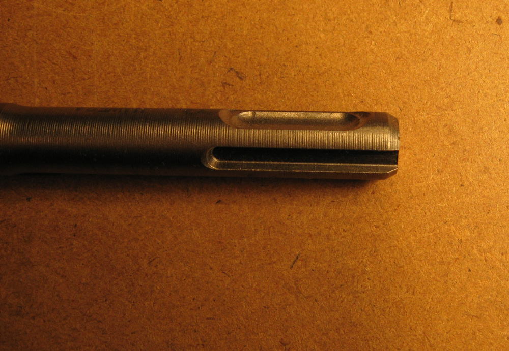

Ув. Alex_dr выложил фото бура с хвостовиком SDS+ - лаконичней не скажешь и не покажешь.
Обычное сверло, с цилиндрическим хвостовиком, в патрон SDS+ не вставишь.

2Alex___dr А чейный это бур такой? С черновым точением...

Kamikaze написал :
Да уж, какой-то полуфабрикат. Или наоборот - для издевательств над патроном?

Бур, ещё не использовался, чей, смотрте на фото. Родной или нет, информации не имею.
Регистрация: 19.03.2007 Москва Сообщений: 16303
2 Alex___dr идиотизм какой-то.
Как он скользить-то в патроне будет?!
Поглядел на свои буры, все гладкие, без рисок.

Видимо брак попался...
Другие все гладкие... Даже HAWERA...
2 Alex___dr в принципе, этим местом он, вроде, и не скользит.
Но может цепануть внутри ствола. Посмотрел внимательно на патрон своей Макиты - скользит по резиновой муфте (центрируется) другой частью, которая у этой Хаверы гладкая. Ну и самими пазами на хвостовике. Они тоже гладкие. Так что, некритично, видимо.
Модератор Регистрация: 05.01.2007 Запорожье Сообщений: 11101
Пазы хоть и гладкие, но "держат" бур только в одной плоскости, во второй он будет шкрябать по патрону. Да и в первой тоже, ибо гарантированные зазоры там везде. А уж пыльник он будет скрести по-любому.
Я бы не стал этот "рашпиль" ставить в свой перф.

2 Kamikaze я имел в виду, что в патроне хвост SDS+ ходит с зазорами, может и не будет цеплять, а пыльник его центрирует за тонкую шейку, выше этого проточенного места. Но странно смотрелся бур, не отрицаю.
n-p-n написал :
Странно, у моего перфа пыльник трется по поверхности чуть выше канавок, как раз где написано HAWERA на "SDS-plus-002.jpg", а там "рашпиль" на "SDS-plus.jpg".
А выше проточенного места - утолщение, бур 12-ка вроде. Если бы пыльник "центрировал" там, имея, соответственно отверстие ок.12 мм, то с буром 6-кой патрон не уплотнялся бы вовсе.

2 Kamikaze точно. Это я ступил. Такая пилка резиновый пыльник быстро съест.
