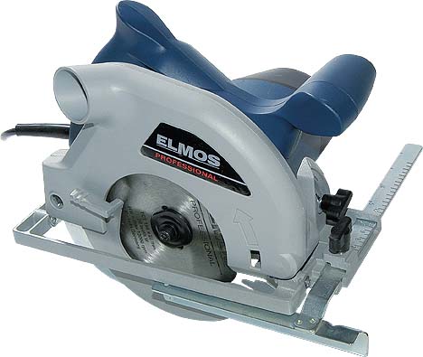

Нужно пилить мебельный щит до 35 мм и фанеру до 16 мм. Во-первых интересует диаметр и можность. Продавец говорит, что минимум 1200 Вт нужно (хотя сам он никогда не пилил). Достаточно ли диаметра диска 160 мм. Логика подсказывает, что чем больше диск, тем качественнее должен быть пропил, но громоздкое и тяжелое устройство иметь не хочется. Да и расходники дороже.
Когда в магазине спрашиваю что-нибудь НЕ дорогое, но приемлемого качества, сразу говорят: "Интерскол". СтОит ли его брать? Это ведь тоже Китай. Не лучше ли B&D при близкой цене? Видел:
ORION CS1200 = 1288p
NANDER HCS-160 (1200 Вт) = 1635p
Rebir RZ-4-45-2 (800 Вт, 130 мм, Литва) = 2315р
Интерскол ДП-1200 (165 мм) = 1800р
B&D CD601 =2048р
Первые два совершенно одинаковые по конструкции, отличаются цветом. Выглядят хлипковато.
Rebir - леворукий, но умеет ездить по линейке. Хотя, из-за дикой цены линейки крайне мало вероятно использовать это свойство.
Кто, что скажет. Раньше дисковой пилой не работал, только лобзиком. Интересуют любые комментарии на эту тему.
Если качество распила имеет значение, то перечисленные вряд ли подойдут. Доводилось пилить Ребиром и Интерсколом ДСП, линия пропила получается волнистая. Вероятно, из-за люфтов. Себе купил Макиту 5604 - рез как струна. По поводу мощности продавец загнул, можно и меньше, вопрос только в скорости. Но безусловно, чем больше, тем лучше.

Хвост- это т.н. расклинивающий нож, но он на ровность мало влияет, ИМХО влияет сам диск (частично удерживает пилу ровно) плюс параллельные направляющие (опции!!! в основном), плюс всякого рода линейки.
Обычная циркулярка без направлящих не может дать обалденной точности без доп приспособ, если конечно только руки у вас не настолько ровные что можете удерживать ее таким образом
Плюс прорезь, по которой ведут пилу по линии достаточно широка и колебания 0,5-1 мм часто незаметны глазу и обнаруживаются только уже после распила. Поэтому ИМХО лазер наверно полезная штука, но на моей пиле нет

Как вариант, для раскроя относительно широких листов - алюминиевое правило. Прикрутили струбцинами, уперли в него край подошвы и пилите.
Только надо проверить, чтобы край подошвы был параллелен диску. Ну и учесть, что правило может мешать выставить полную глубину пропила - кожух двигателя в него может упираться.
Можно легко обойтись без фирменных дорогущих линеек. Берем любую жесткую ровную планку: штукатурное правИло, полосу ДСП или толстой фанеры с заводской кромкой, ... Я использую дверной наличник из ДСП. Накладываем на заготовку, прихватываем струбцинами по краям. И ведем циркулярку вдоль планки, чтобы подошва постоянно была к ней прижата. Получаем идеально ровный рез. Фирменной линейкой пользоваться несколько удобнее, но качество получается такое же.
Кстати, относительно тонкие материалы, типа фанеры, получается ровно отрезать и лобзиком, если по линейке. Только пилку надо обязательно с разводом зубьев, типа T111C или подобную.
Рез без линейки вообще дает не столько дугу, сколько идущий не там и не в том направлении пропил: это у лобзика хорошо видно где линия реза и где пилка, а у циркулярки с обзором существенно хуже.
Тут зависит от длины и нагрузки, конечно. У меня наличник двухметровый. Когда лобзиком кроил фанеру (стандартный лист 1.5 метра), рез получался прямой, но там боковой нагрузки практически нет, плюс я рукой этот наличник придерживал. А вот когда по той же технологии пытался фрезером ровнять кромку у толстой доски длиной около метра, точно получилась дуга, так как нагрузка была неслабая. Пришлось исхитряться и фиксировать наличник в трех точках - по краям и в середине. Тогда все получилось. С циркуляркой больших нагрузок вроде быть не должно, ведь совершенно нет необходимости прижимать подошву к линейке со всей дури.
Если же пожертвовать некоторым уменьшением глубины пропила, можно сделать еще удобнее. Берется фанерная полоса толщиной 8-10 мм и шириной 150-200 мм (зависит от циркулярки, точнее от ее подошвы). Затем берется линейка - любая планка, даже и не особо жесткая, лишь бы прямая. Например, заводской край той же фанеры. Ширина линейки 30-40 мм достаточна, толщина 8-10 мм. Линейка сажается на клей и саморезы на полосу таким образом, чтобы расстояние от линейки до края полосы было немного больше, чем у циркулярки от края подошвы до диска. Никакой точности при этом не надо. После высыхания клея надо провести циркуляркой по линейке. Край полосы при этом отпилится. Когда надо что-то ровно отпилить, просто крепим приспособу так, чтобы край полосы совпадал с линией реза - очень удобно, не надо высчитывать никаких отступов - и пилим по линейке. За счет того, что полоса весьма широкая, поперечная жесткость у нее получается неплохая, и рез получится ровным.

Т.е. проблема в том, что по фирменной линейке пила идет свободно без посторонних усилий, а к приложенной сбоку к подошве линейке приходится специально прижимать, создавая тем самым прогиб. Тогда можно сделать накладную подошву и самодельную линейку. Но если брать для этого, скажем фанеру 8 мм, то это минус 24 мм глубины реза. Жалко, блин. Тогда даже для 35 мм доски нужно уже брать пилу с диском не менее 190 мм, у которой глубина реза булет гдето 65...70.
IS написал :
Идея интересная и проста в реализации. Здесь только не учитывается, что диски могут быть разной толщины, и опять-таки - боковое усилие. Это не хорошо даже при абсолютной жесткости линейки. Бывало, что понадеешься на такой "однобокий" упор, а пил уходит в другую (свободную) сторону.

Бывают пилы с мотором на правую и на левую сторону. Чем это обуславливается? Казалось бы мотор на лево хуже (?) т.к. в этом случае она свисает на отрезаемую часть и и часть подошвы в воздухе...
Кстати, пытался как-то пилить по правильной линейке (высота профиля около 18мм) был очень недоволен. Т.к. мотор НЕ проходил над линейкой, он был слишком низко над поверхностью распиливаемого листа. Это был облом!
Кто что может сказать по этому поводу?

Одну единственную пилу видел с расположением двигателя справа от диска - "леворукую". И тогда призадумался. Как вообще пилить то и где стоять относительно листа. Получается, что традиционными праворукими пилами вообще с большим листом работать невозможно, только маленький пил пока рука дотянется. Люди, как вы ЭТО делаете? Нужно, например отпилить от листа 1.5 м на 1.5 м полосу 20 см.

Ребиром у меня не очень качественно Но я даже заборы и обрешотки без направляющей не пилю ибо привык к удобству. По началу было все ок, со временем пластмассу повело, поэтому под макиту уже делал из дюрали. Так-что ребиром только черновая работа. Ребир марки типа RZ 70 точно не помню. На защелках подошву к маките у меня толку не хватит сделать, эта приспособа у меня тоже быстросъемная на 3х барашках Знакомый делал по такой-же идее для макиты 5704 на ОДНОМ барашке, вторая точка крепления просто свободный зацеп за подошву пилы. Фотки жаль нету, там вообще все просто из 4х обрезков того-же дюралевого профиля.
