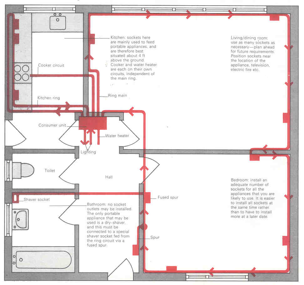

Уважаемые форумчане!
Прошу разъяснить, почему на плане злектропроводки в квартире (из английской книжки) - проводка к розеткам возвращается в квартирный щиток, и почему ещё и стрелками помечено - что? - направление тока? - последовательность монтажа?
С ответвлениями к отдельным злектроприборам - плите, и т.п. - всё понятно.
Буду очень признателен за помощь.
Думаю это для того сделано, чтобы ток нагрузки по всем семи розеткам распределялся равномерно. Я бы и в своей квартире так сделал.
Возможно система защиты _УЗО.Там стоят двух типов.Также повышается надежность.Предусматривается разрыв в цепи.

Допустим, что кольцевая схема использована для повышения надежности. Но что обозначают стрелки?
Модератор Регистрация: 05.01.2007 Запорожье Сообщений: 11101
Версия: это для контроля падения напряжения на проводах. Если где-то ухудшится контакт в распайках, розетках при шлейфовании, и оно начнет греться - то под нагрузкой просядет напряжение в конце петли и автоматика отключит, во избежание пожара.
В таком случае со стрелками все понятно - направление передачи энергии, от запитки линии к устр-ву контроля.

это именно элетропроводка. На схеме цепи называются кольцами - читайте внимательнее надписи.
Направление стрелок однако не ясно. Возможно, что это просто 'guide to the eye' -
для большей ясности.

Расшифровываю схему :
  1. Линия подключения кухонной плиты.
  2. Линия кухонных розеток.
  3. Линия освещения (кольцо).
  4. Линия подключения водонагревателя.
  5. Линия розеточных групп (кольцо).(розетка ванной комнаты подключена от розетки с встроенным предохранителем мЕньшей комнаты).

Оказывается, про эту штуку есть статья в английской Википедии:
Перескажу вкратце. Это действительно закольцованная цепь электропитания. Такая схема была придумана в Британии после войны из-за дефицита меди. Разделив надвое ток, вчетверо уменьшают нагрев проводов, что позволяет использовать провода меньшего сечения.
Обычно применялся кабель 2,5 кв.мм и предохранитель на 30-32A, охват кольца - не более 100 кв.м.
Там же описаны недостатки схемы:
  • Продолжает работать, даже когда это небезопасно:
    * При обрыве или потере контакта в кольце провода 2,5 кв.мм окажутся незащищены предохранителем на 32А.
    * Ошибочное соединение между двумя кольцами по 32А и защита сработает только от 64А.
    * В кольце, по ошибке соединенном "восьмеркой", перегружается одна из ветвей.
    * Каждый отвод требует 3 соединителя, и ослабление любого из них чревато перегревом.
    * Приходится делать много отводов.
  • На проверку тратится в 5-6 раз больше времени
  • Нагрузка должна быть равномерно распределена вдоль кольца, но это требование трудновыполнимо.
  • Кольца могут генерировать магнитные поля, создавая помехи радио.
  • Плохая защищенность от перегрузок. Кольца рассчитаны на подключение большого (а по стандарту и вовсе неограниченного) числа розеток, поэтому кольцо защищается одним общим предохранителем на большой ток (обычно 32А), а в вилки электроприборов (иногда в розетки) приходится встраивать слаботочные предохранители (3A - до 750Вт, 13А - до 3000Вт).

В Англии так не делают, а схема полный маразм. Автор очень смутно представляет себе специфику электропроводки, и видет в этой схеме будущее, как он себе представляет.
Ненадо относится так предвзято к всему тому что есть в интернете, а нето получается что какой нибудь простофиля, водит вокруг пальца таких "стратегов" электрического дела как Валерико и ему подобных.

На схеме ясно написали, что в линии горячая вода,
И в каждой розетке краник сделан? Тогда помещение больше напоминает общественный умывальник с кухней, а не квартиру.
leonard написал :
  • Так, говороите, "в Англии так не делают, а влинии горячая вода с краниками в каждой розетке"?
С краниками говоришь, и дрыниками тоже.
