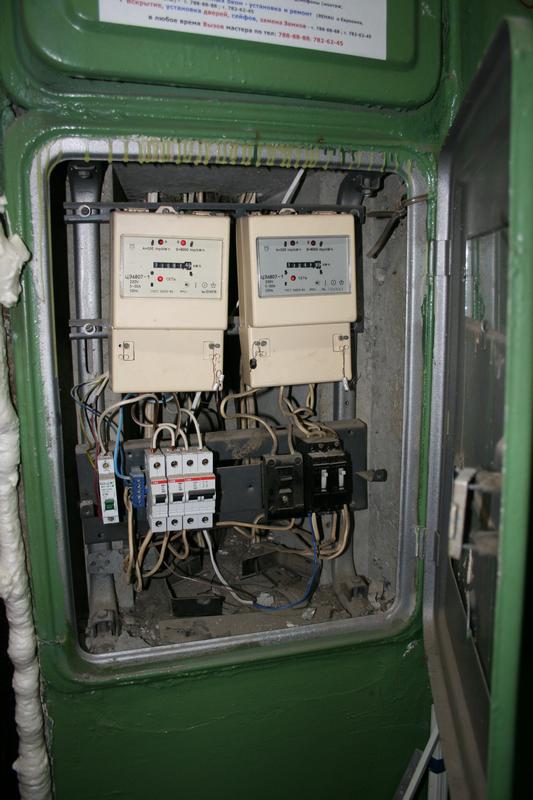

Фотографии щитка с раскрытыми дверцами, крупные планы стояка с приложенной пластиковой линейкой, точки подключения нейтрали к корпусу щита.
Подробности о доме: кирпич/панель, лифты, число этажей и этаж, число щитков на этаже.
Аварии бывают? Напряжение всегда стабильное или "прыгает"?
Электрики бывают регулярно или только при авариях? Вменяемые?
ВТБ! написал :
Фотки есть, но без линейки.

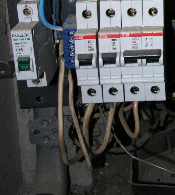

Черные старенькие автоматы это мои, белые новые это соседей, там же слева внизу от них и крепится нейтраль.
Дом панель II-57. 12 этажей, 2 щитка на этаже, 4 квартиры на этаже. Аварии пока замечены не были. Напряжение не прыгает. Электрика специально вызывал, что бы он сказал какие автоматы может поставить, сказал, что максимум 32А.

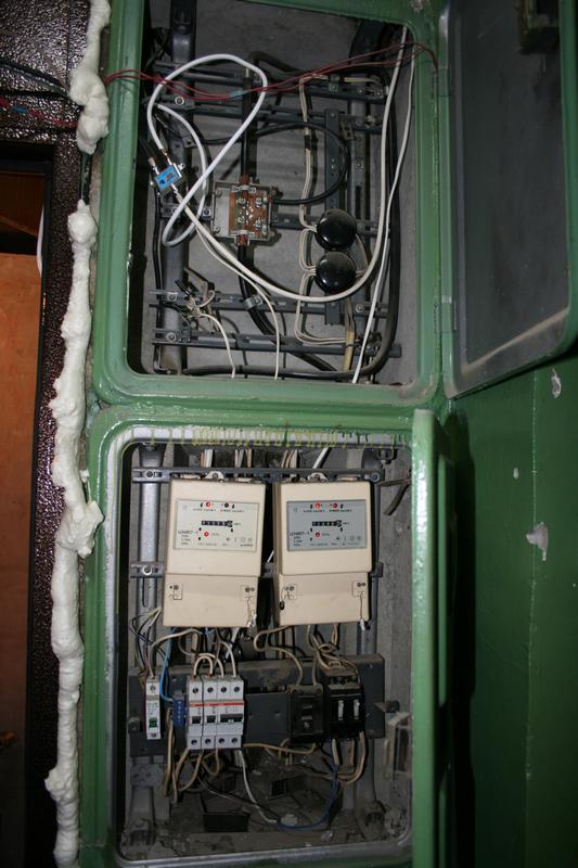

ВТБ! написал :
Рядом?
А что за железяка слева от щита?
И что там за пена такая?
Это дверь моя входная, менял дверь и ее пеной потом зафигачили, вот тут видно:

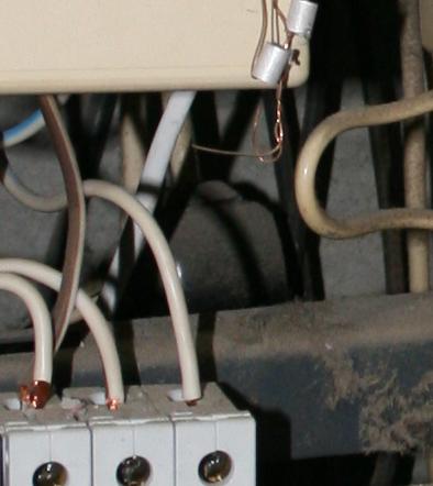

ВТБ! написал :
Я имел ввиду крепление нейтрали стояка к нулевой шине щитка.
а это по стояку идут 2 алюминиевых провода толстых (L и N), на них крепятся черные шарики, как бы 2 чашки, и из них выходят провода на наш счетчик и счетчик соседей (точнее на пакетник), увиличил во вложении
psyX написал :
Так это "орех" на заднем плане?
4 (L1..3 и N или PEN).
Можно определить сечение этих проводов или хотя бы наружный диаметр вместе с изоляцией?
Сечение у нулевого проводника стояка такое же, как у фазных?
В левом нижнем углу не нулевая шина? "Железяка", к которой прикручен толстый проводник со снятой изоляцией. Если можно, это место получше с разных ракурсов. И материал и сечение этого проводника.
А орехи, скорее всего, на двух разных фазах висят.
