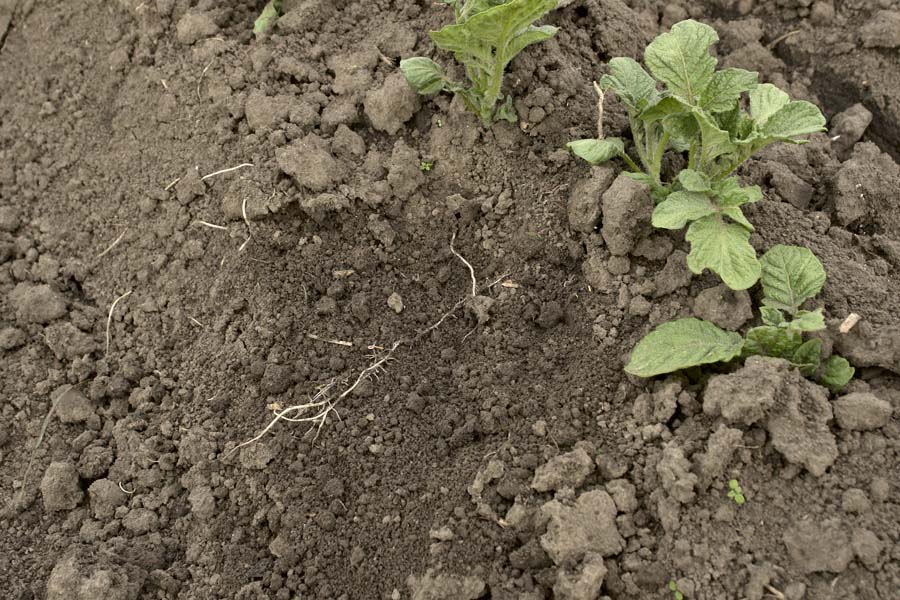

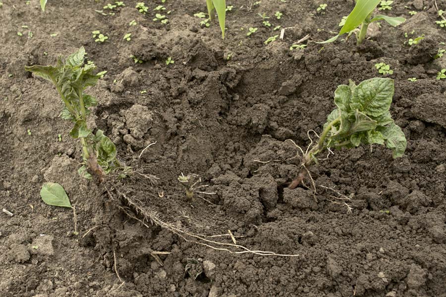

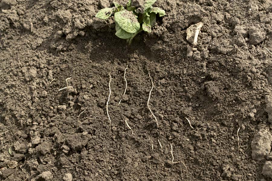

подскажите после шестого окучивания урожай будет лучше чем после трех , собираюсь купить копалку есть ГЗ 520 по ободу
Имхо, для вегетации картофеля 2 окучиваний с головой хватит.
Все остальные обработки это как бы рыхление и одновременная борьба с сорняком. Но для этого подходящий инструмент ежики.
Не выращиваем мы пока таких урожаев что бы наворачивать терриконы супер больших размеров.
NAP написал :
В продолжение вставлю и своих две копейки:
"ёжики" лучше использовать при сухой погоде, они меньше "подымают влагу";
ДО можно повыше сформировать гребень, меньше "ёжиков" боятся влаги, но "оголяют" борозду - нужно дополнительное рыхление, ИМХО.
Хорошо иметь оба инструмента - меньше будем зависить от погоды, но правильному их использованию тоже нужно будет учиться.

Harahondya подскажите после шестого окучивания урожай будет лучше чем после трех
Вопрос, скорее всего, нужно задать агроному. Я окучиваю по максимуму. Этим борюсь с сорняками и рыхлю почву (имею ввиду обработку перед окучиванием). При таком методе обработки собрал урожай картошки в 1.5 раза больше чем ранее с одной и той же площади. Почему так-боюсь сказать. Старики говорили, что чем больше "ворощить" землю-тем лучше для картошки. Но без фанатизма!
