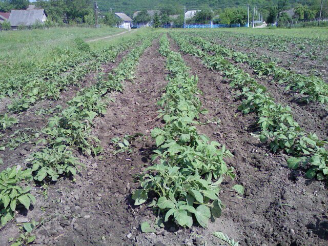

Да... у вас ещё можно кататься,а у меня стебли высотой около 30-40см,а в одном сорту начинают смыкаться ряды,уже и не заедешь.Пробовал на грядах и междурядьях образовавшуюся после полива корку взрыхлить тяпкой-не совсем лёгкое заняти

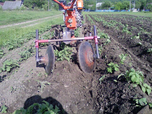

И что, в этом сезоне никто так и не укротил 105-ку на узком ходу, все работаем в "ручном" режиме?
Из-за разворотов в междурядиях, мне не подходит вариант с увеличением диаметра колёс. Трудно уже разворачиваться колёсами 57см в междурядье 65см, см.фото.

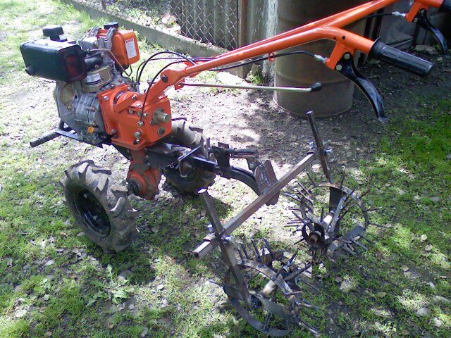

Yura2704 какое сечение квадрата обода на ваших ГЗ?Если 20/20 реально ли его так согнуть в домашних условиях?

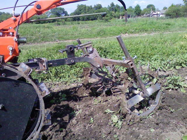

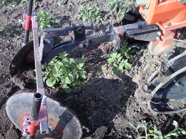

В основу сцепки заложен принцип паралелепипеда.
И если одну из сторон сделать реулируемой по длине то паралелепипед превращаеттся в трапецию. Этим достигается рег. кута "атаки" инструмента.
В качестве шарниров использованы поршневые пальцы от диз. двиг.. Скобы крепления инструмента сформированы после нагрева в самодельном кузнечном горне. Для упругости в заднюю траверсу вставлена труба подходящего диам..
Сцепка прошла ипытания при обработке междурядий и при окучивании картофана.

Наверное Вы имели ввиду параллелограмм. Как на меня, радует реализация Вашей мысли. :yuВопрос: стоило ли делать две продольные тяги вместо одной мощной? И будет ли данная конструкция удерживать такое тяжелое орудие как оборотный плуг? Ваше мнение?
12Х12мм.
Гнуть легко - только длинней взять .
3560Влад написал :

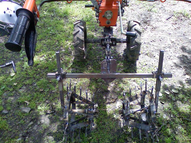

Сцепка 2-х рядная с быстрым подъёмом инструмента
Пружины, компенсирующей тяжёлую "морду" МБ не хватает, примерно . Тогда не нужно прилагать усилия для удержания МБ за руль (пытается на нос завалиться) при расфиксации механизма, ИМХО.

Сцепка хорошая. Но наверное слабовата несущая траверса возле МБ. Проушины на квадрате может оторвать. Квадрат ведь с тонковатого метала, усилить бы место сварки проушин накладками и будет хорошо. И ещё дать раскосы. А вообще идея очень хорошая, молодец.

Идея сцепки хорошая .Но зачем длинная траверса возле МБ , она находиться рядом с колесами на нее ничего не навесиш .

[QUOTE=Harahondya: стоило ли делать две продольные тяги вместо одной мощной? [/QUOTE]
Я думаю 2 продольные тяги стоит сделать. Будет во первых крепче, во вторых меньше будет болтать сцепку со стороны в сторону и при поднятом и при опущеном рабочем положении. И ещё не будет робочий орган держать вертикальнолсти и заданого угла атаки.
