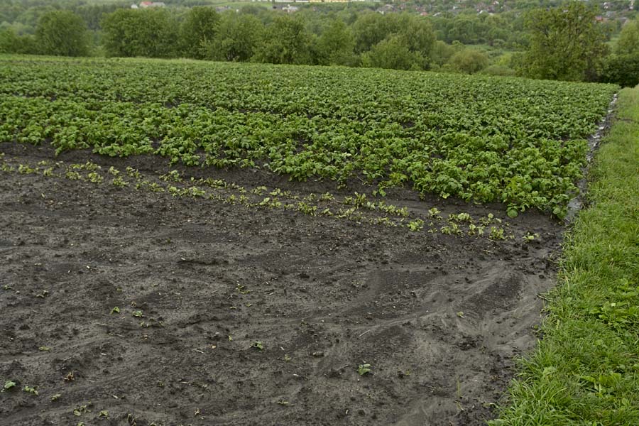

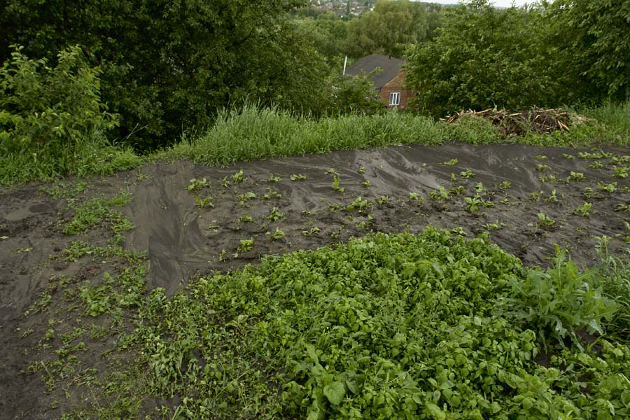

Торопился, сразу загнал на большую глубину. Боялся что почва высохнит. Бурьян закидал - его нет, остался в рядку, ударил гербицидом. На другом месте сделал только нарезку под колеса, жду дождя...

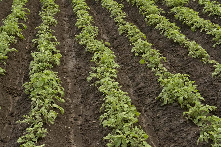

Каттошка такая вещь, что когда ее и примять, не поломать, она поднимется. Тому то я и советую проводить окучивание на резинках, и с профилем пошире.
Есть резинки от авто шириной 20см - попробую прикинуть какой максимальный клиренс можно получить.
