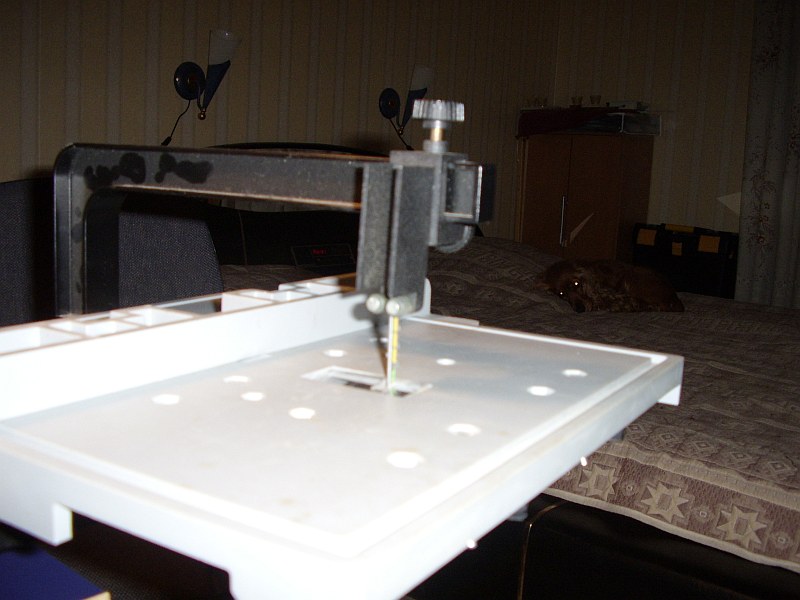

Забыл тут пояснить: при ходе пилки "как в швейной машинке" страдает жёсткость натяжения, т.к. там вертикальный ход за счёт возвратной пружины наверху системы, а пружина - это упругий ход по любому. В нормальном варианте - скоба, на которой жёстко растянута пилка, и эта скоба совершает вибрации по лёгкой дуге. В итоге, при тестировании сразу после покупки, буковую цилиндрическую ножку от "венского" стула мой Проксон распилил буквально так - вжик и всё! Спецом взял цилиндр, т.к. его труднее пилить, он норовит убежать. Даже не представляю, сколько нужно было бы телепаться на таких вот "швейных машинках" с таким объектом. Можете для интереса попробовать на Вольфе, только пилку чур "пионерскую" брать.

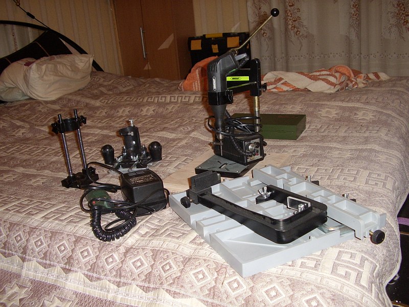

А какие впечатления? Валяется в шкафу. У меня же "фесто", огромная морока ставить. Надо второй лобзик брать, может "макиту" подешевле. Но я видел, как он работает. У знакомого такой (вместе брали). Он доволен, ему спешить некуда.

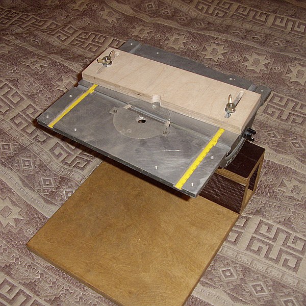

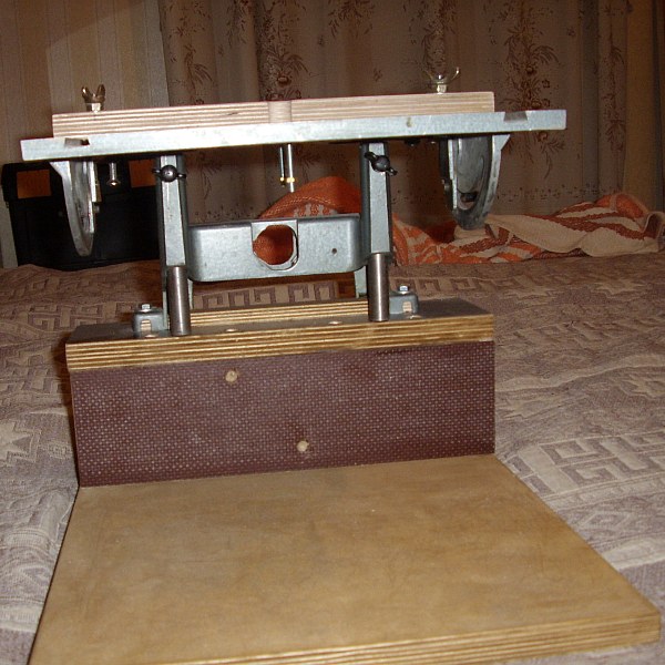

Я видел Фиолентовский столик. Не думаю, что он полезен в плане получения более ровных резов, скорее для всякого фигурного выпиливания...
Serg, недавно я к фиолентовскому столику прикрутил лобзик спарки. Скажем так- достаточно долго все это собирал , потом необходимо ровно выставить лобзик с пилкой относительно прорези( или проще параллельно выставить металлическую направляющую лезвию пилки).Из наблюдений:
  1. для этого столика лучше прикупить свой электролобзик, что бы не тратить время на установку.
    2.рез все равно может получаться неровным-желательно что бы конец пилки ходил между направляющими подшипниками. в этом случае увода пилки
    не будет и рез будет ровным.
