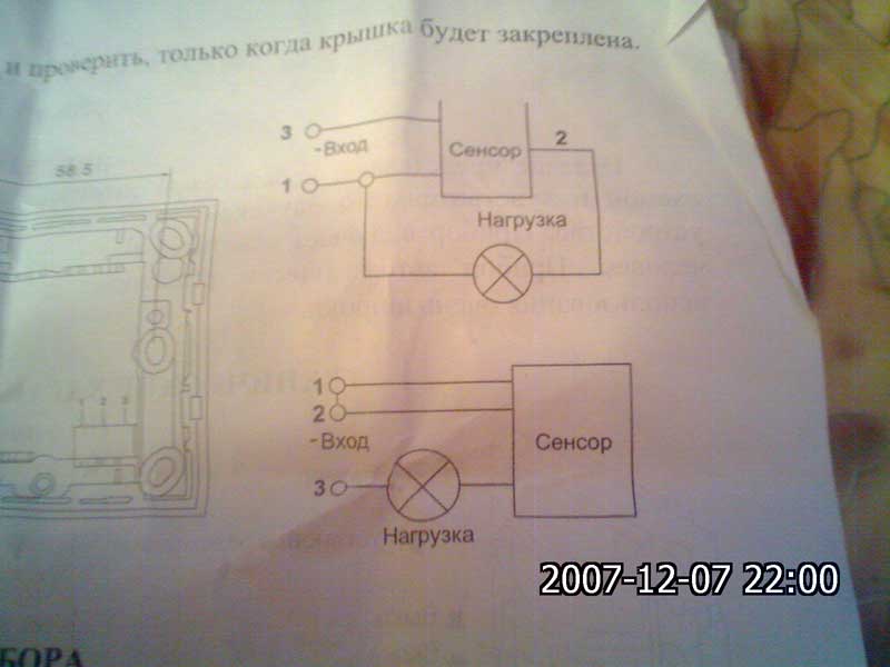

Доброго времени суток, случайно увидел в магазине детектор LX-19B, купил. До этого никогда с подобными вещами не сталкивался. В инструкции 2 схемы подключения, с 1й разобрался быстро проверил работает, собрал вторую схему работает неправильно,подключаю лампу она просто моргает, не горит и отключаеться, а именно моргает...как на дискотеке. Пришел друг, пробовали собирать по другому, 4 раза выбивало щиток. Я в шоке, я себя идиотом не считаю, хотя по ТОЭ, твердая тройка.1я схема отлично работает но она не преемлима так как там надо оба провода питания подавать на этот датчик, а в "выключательной коробке", как известно идет только один провод.
Еще вопрос на второй схеме конткты 1 и 2 перемыкаются?
P.S На рисунке схема 1 сверху
Судя по схеме перемыкаются.
Мне кажеться китайцы издеваються. Вторая схема это липа. Для того что бы бедный росийский электрик сломал моск.

Думаю, что все проще
Есть неск. модификаций LX-19
С буквой B (LX-19B) - трехпроводная схема включения - фаза, ноль, нагрузка между выходом детектора и нулем, схема для нее сверху
С буквой С (LX-19C) - двухпроводная, ноль, фаза через нагрузку подключается к детектору. Схема снизу. Но требует резистивную нагрузку ( лампа накаливания )
Если у вас детектор буквой В , то он по нижней схеме и не обязан работать...
Да, iale с индексом B. Спасибо большое что разъяснили, обидно что выкинул деньги на ветер, ну что ж в следующий раз буду умнее. Теперь даже не знаю куда эту коробочку присобачить на кой она мне. А никак переделать нельзя будет из B в C, ну там перепаять чего, понимаю может вопрос глупый но все же?

Timur4шл написал :
Разумеется перемыкаются. если черая черточка на белой бумаге нарисована между ними. А к оставшейся клемме подключается провод, который идет на лампу.
во втором случае при горящей лампочке на устройстве получается очень малое напряжение - поэтому оно и отключается, а потом включается, когда лампочка остывает. Так работает? Если я прав, то китайцы "пошутили". Но для отпугивания жуликов очень даже "cool", когда лампочка моргает как по тревоге
И никакой буквой "В" проблему падения напряжения на лампочке не решить

Всем доброго времени суток.
Столкнулся тоже с проблемой подключения Camelion LX-19B. Датчик мне тоже моргает, как описано в посте 1 - Timur4шл.
Подключил по схеме:
L – Синий провод (напряжение)
N – Коричневый провод (к лампочке)
Lo – сделал перемычку с N
Помогите, пожалуйста, разобраться в этой проблеме, как правильно сделать подключение, если это вообще возможно, после прочитания ответов.
Написано что надо подключить O. Куда? И где ее взять? Подвезти ее в коробку?
Извините, что наверно глупый вопрос, но я очень мало понимаю в электрике и еще у меня проблема, что я чех, и не все хорошо понимаю.
Регистрация: 25.05.2006 Москва Сообщений: 33773
ЧЕХ написал :
Подключил по схеме:
L - фаза ( обычно коричневый провод );
N - ноль ( синий провод );
Lo - провод к нагрузке ( светильнику ).

Купил LX-19B, разочаровался сразу же при детальном осмотре дома, одна надпись "произведено для России" о многом говорит В прилагаемой инструкции в схеме включения допущена ошибка: неверно указаны номера контактов, т.е. сеть нужно подавать на контакты 2 и 3 (обозначения L и N на корпусе), а не на 1 и 3, нагрузку включать между контактами 1 и 3 ( A и N), а не между 1 и 2.
