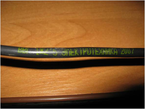

Попался данный кабель или провод,судя по названию то это точно кабель.Обычно с одиночными проводами приходилось работать марками ПВ-1,ПВ-3,этот же в двойной изоляции-зачем такая не экономия?Для каких целей данный провод?
Регистрация: 25.05.2006 Москва Сообщений: 33773
Screen написал :
Не провод, а кабель, а потому он и выпускается именно для того, чтобы прокладывать там, где кабель прокладывать можно, а провод нельзя. Например, в земле или для открытой прокладки.

to 4
кабель ВВГ
Регистрация: 29.10.2005 Москва Сообщений: 14446
кабель ВВГ 1х1.5
Администратор Регистрация: 13.03.2006 Москва Сообщений: 28225
leonard написал :
кабель ВВГ
И что? ВВГ бывает с количеством жил от одной до пяти.

Screen написал :
Есть предположение, что на производстве (комутация технологического оборудования и др)
Палецкий написал :
Да где угодно - межшкафное соединение, монтаж под штукатурку, в землю ...

  • на производстве для устройства заземления - я такой кабель на Подольсккабеле закупал целый барабан- причем нг-LS , внешняя оболочка черная, а внутренняя желто-зеленая, 10 мм2 , аналогичный алюминиевый- 95 и 120 мм2- пятипроводного кабеля не было - пришлось делать так...
  • а 1х2,5 вполне ничего для устройства заземления розеток не шлейфом - интересно, внутренняя изоляция у него не желто-зеленая ли?
Valeryko написал :
Нет,такая как в посте 7 от iale-белая.
