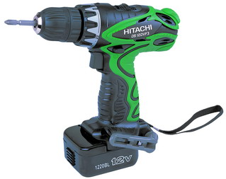

В моём арсенале: DS12DVF3 Аккумуляторный шуруповерт

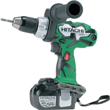

]() DS18DLАккумуляторный шуруповерт

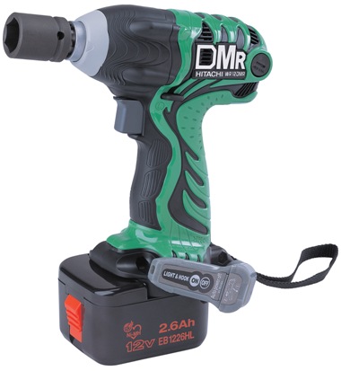

]() WR12DMR Ударный аккумуляторный гайковерт
