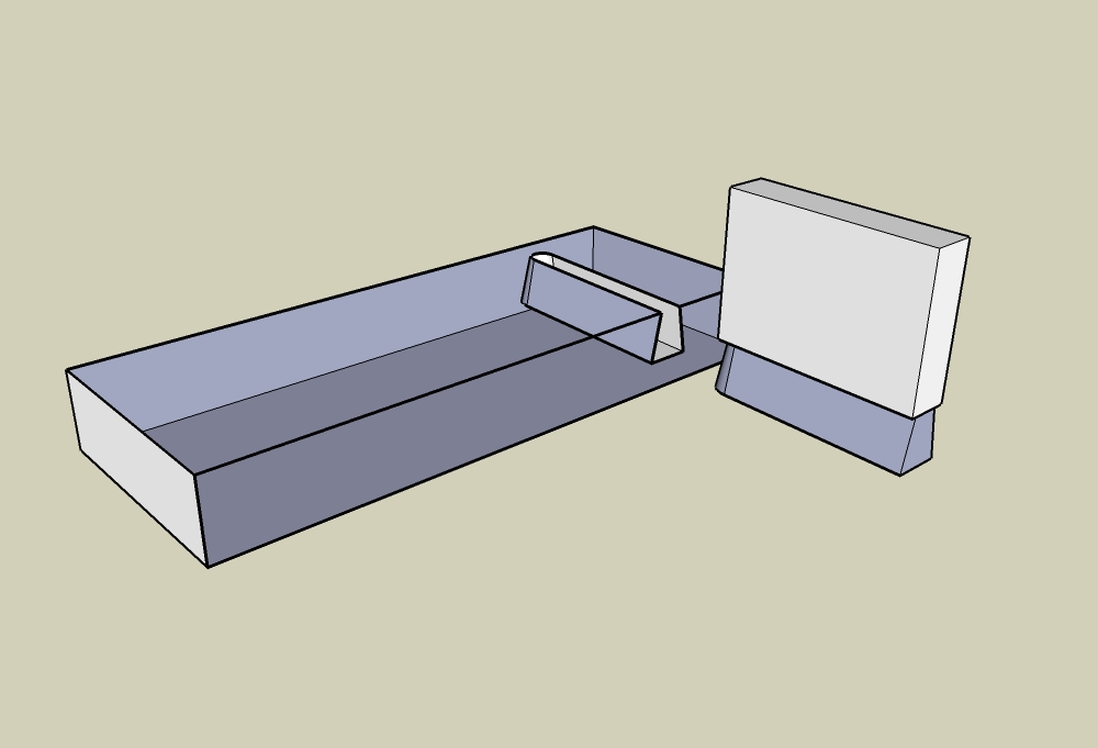

Вот такой способ крепления боковых стенок к фасадам я применяю. И крепко и красиво. В прямой паз вклеивается деревянная планочка, чтоб стенки не смещались никуда.
Может кому пригодится.
Мне надо скоро 2 ящика сделать, задумывалась как закрепить, но в вашем случае ничего не понятно, может по полочкам разложете.
Фрезером в боковых стенках делаются "ласточкины хвосты", все равно как. главное, чтобы получившиеся шипы были равны по ширине фрезе (так легче в фасаде выбирать будет). Естественно все 4 стенки можно сложить пачкой и проходить 1 раз. Потом прямой пазовой фрезой выбираете паз, чтобы вошла боковая стенка. Вставляете стенку и намечаете карандашом места шипов. И "ласточкой" выбираете из фасада, чтобы можно было сместить боковую стенку в сторону и чтобы она вошла в выбранные пазы. Промазать клеем, а в паз, выбранный прямой фрезой вставить подходящую по размеру планку, чтобы боковина в принципе не могла сдвинуться
Уж больно сложно.На шканты думаю проще будет.
Так не проще?
Я так понимаю, что стенки из фанеры. Так что вариант от FTO-MAN должен получиться прочнее, чем просто скользящий ласточкин хвост, который больша подходит для массива
Проще просто прямой паз по толщине и высоте стенки, на глубину 3/4 толщины фасада. Стенку сажаем на клею и фиксируем парой-тройкой штифтов из финишных гвоздей с боковых торцев фасада ("точки" от гвоздей на этой поверхности практически не заметны).
О! спасибо, еще вариантов узнал Для данных ящиков, пожалуй, этот способ все равно лучший, ибо стенки - фанера "10мм", причем в пазе от 10 мм фрезы стенка немного даже шатается, да и не хочу чтоб снаружи что-то видно было.

Если уж такая конструкция, так надо было бы до ума довести:
_фанеру от грязи очистить и лаком покрыть.
_делать накладку на паз, что бы его скрыть. Все зашкурить и т.д...

Кошка! Во-перывых, предлагается именно технология крепления, а не конкретные ящики. Хотите, сделайте хоть из красного дерева, мне пофиг в чем Вы свое белье хранить будете.
Во вторых, > "делать накладку на паз, что бы его скрыть..."
  • во втором моем сообщении я про эту накладку подробнейшим образом написал: > "...а в паз, выбранный прямой фрезой вставить подходящую по размеру планку, чтобы боковина в принципе не могла сдвинуться ".
