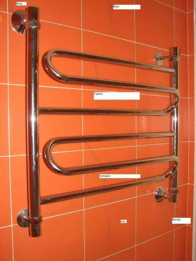

Греет только 1/2 полотенцесушителя.
Сушитель состоит из 2-х змеек. Верхняя змейкагреет - нет проблем. Нижняя - не греет (немного нагрето самое начало 2-ой змейки с правой стороны).
Все показано на рисунке.
Пдводка ГВС сделана пластиковыми трубами (белые гибкие трубы) диметром (на глаз) 1/2 дюйма. Стояк (на глаз) 2 дюйма или больше.
У сушителя есть слева снизу и справа сверху гаками с пластиковыми ручками (видимо клапаны). На рисунке их не видно т.к. они закрыты колпачками под стиль сушителя. Но, думаю, что все вполне стандартно.
Как сделать, что бы грели обе змейки ??

Кран Маевского должен быть
По монтажу - покажи как подключено
Это и есть клапаны маевского для спуска воздуха.
В центре этих пластиковых ручек есть винт, откручивайте его по немногу и из пластиковой ручки пойдёт сначала воздух а потом вода. Вот как вода пойдёт ровной струйкой, винт затягивайте обратно.
Пластиковая ручка крутится чтобы отвертие через которое польётся вода направить в нужное место, в ведро например, а не на стену.
Если это не поможет то можно поробовать полотенцесушитель перевернуть на 180 градусов.
вчера вечером открутил левый нижний клапан, слил воду (литров 10) пока не пошла совсем горячая.
При этом вся сушка стала горячей. НО утром - опять, половина нагретая, половина (та же ,что и раньше) - нет. Что длать???

Откручивать ВЕРХНИЙ клапан.
Воздух, который не дает воде циркулировать скапливается СВЕРХУ.

Попробовал - совсем мимо. Абсолютно никакого эффекта.
Учитывая, что после откручивания нижнего крана весь сушитель нагрелся и из крана шла горячая вода можно предположить, что воздуха внутри нет.
Вопрос, почему не фурычит остается открытым (

Он и не закроется пока не выложишь схему подключения
Выкладываю схему (если какие-то места особо интересны - могу фоткнуть.)
Выход слева внизу, а вход справа вверху сможете попробовать?
Luddit написал :
смешно это типа раздолбать нафиг стены, и переложить всю подводку заново ради того, что бы повесить сушилку боком? не, не годится, полотнчики падать будут
Выкладываю схему
Уже теплее... Система однотрубная? Направление движения теплоносителя?

...потому, что не достаточный проток.
vam911@mai написал :
...не годится....у шлангов сечение мало. Надо заменить подводку и все будет ОК
Поддерживаю Палецкого. Диаметр подводки маленький. Надо было 3/4 делать

У вас металлопласт похоже. Скорее всего 16, может быть 20. Если действительно мал диаметр подводки то замена полотенчика не поможет к сожалению.

Все дело в том, что не так сильно заужают сечения сами шланги, как их латунные штуцера. А , что бы определить сечение, шланг надо отсоединить и замерять внутренний диаметр штуцера
Сей славный полотенцесушитель неправильно собран , потому и не работает . Подсоединение вверху должно быть справа , а внизу слева .

дык смысл в том , что полотенчик нужно снять , разобрать и собрать правильно , переделать подводку соответственно , а не вешать его боком . Или выкинуть его нафик с балкона и поставить электрический , избавив себя от геморроя.
