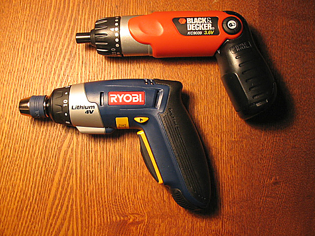

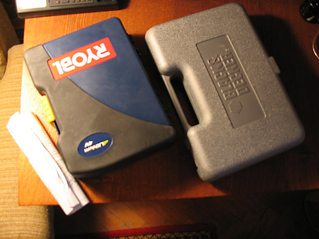

Отвертку купил в подарок, но от соблазна повертеть ее в руках так и не удержался. В конце концов должен же я убедиться, что она работает и отчитаться перед коллегами
Отвертка куплена в Леруа за 1999 рублей. И первый же камень (не знаю, в чей огород) - гарантийного талона внутри упаковки не оказалось, а инструкция свернута в такую дудочку, что использовать ее по прямому назначению крайне затруднительно . К счастью в инструкции есть русскоязычный раздел, а вот на легкомысленной блистерной упаковке не было ни слова по-русски :\.

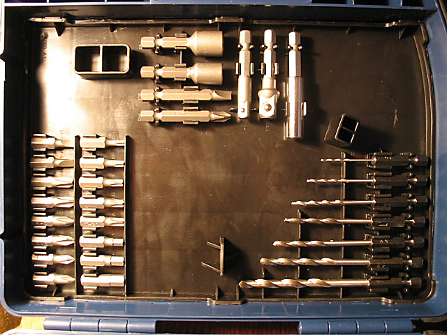

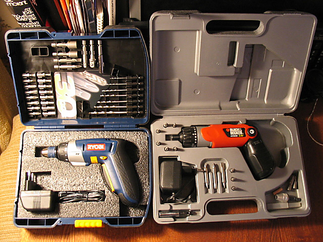

Чемоданчик наполовину обрезинен, держать в руках приятно, хотя ручка для переноски ему бы не помешала. Выглядит понтово. Большой плюс - полноценный шарнир с осью. Из минусов сразу отмечу отсутствие свободных мест для дополнительных бит. Придется сверлить в пенке отверстия для их втыкания. За чемодан ставлю четверку. Вот картинки в сравнении с моим старым B&D:

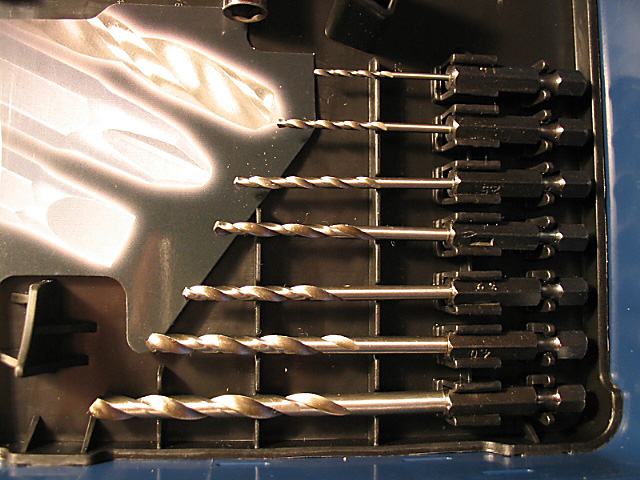

Расходники на прочность не проверял. Содержимое комплекта видно на картинке. Почему-то нет ни одной биты PZ, зато PH положено по 2 штуки. На упаковочной картонке нарисовано то же самое, т.е. это не ошибка, так и задумано Сверла с hex-хвостами сделаны качественно, никаких радиальных биений я не заметил - геометрия идеальная.

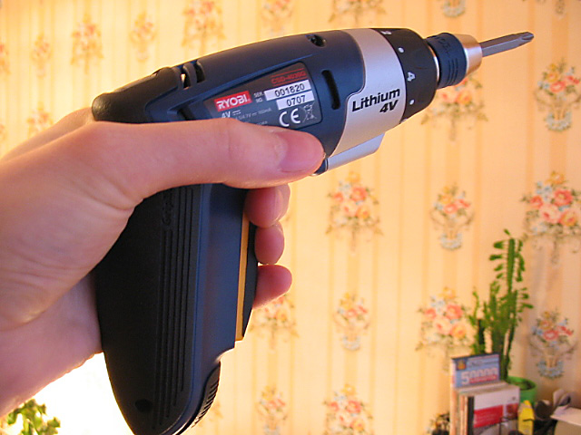

Сама отвертка порадовала меня еще в магазине. Внимательный домашний осмотр впечатления не изменил. За эргономику и внешний вид ставлю пятерку. Рукоятка прорезиненная, ухватистая, в руке лежит удобно, нигде ничего не трет и не колет . Спусковая клавиша крупная, явно сделана под средний или безымянный палец. Переключатель направления вращения не слишком четкий, но не напрягает.

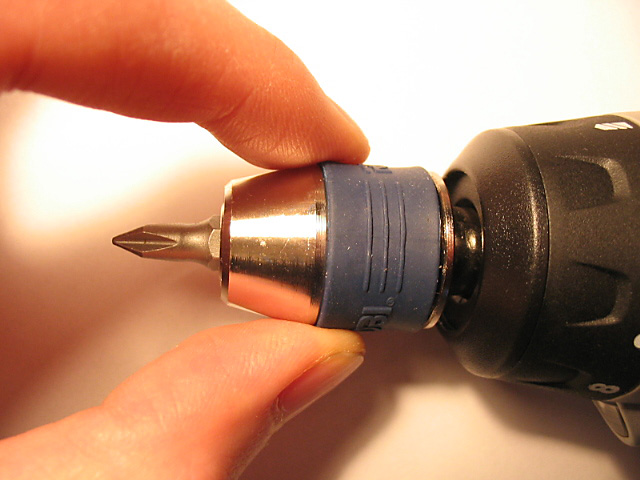

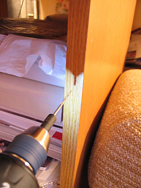

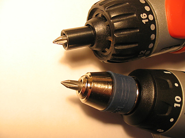

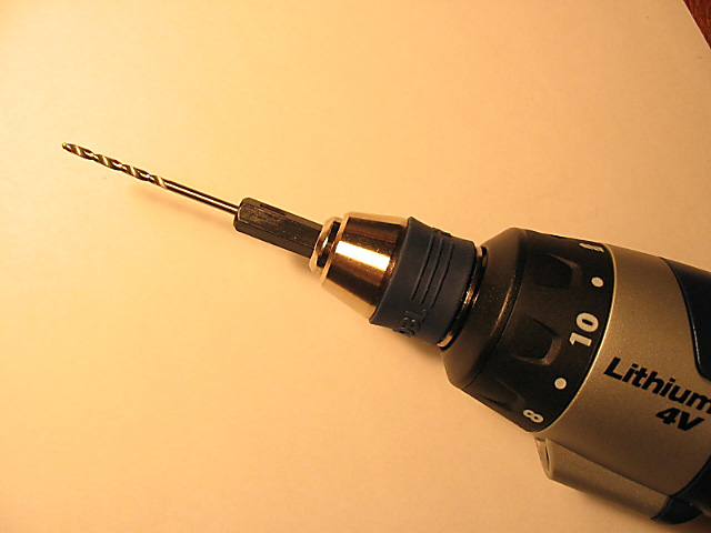

Патрон - это приятный сюрприз. При втыкании бит его обойма фантастическим образом сама сдвигается, биты заглатываются с легким шелчком и держатся насмерть . Сверла после засверливания не остаются торчать в доске, а спокойно выходят взад вместе с инструментом. При сверлении люфты приемлемые (ну, не патрон дрели, конечно, но и с переходником патрон-hex не сравнить). Короткие биты встают замечательно - можно избавиться от магнитного удлинителя с его безумными люфтами. В блэкдекер короткие биты без удлинителя я никогда не ставил, поскольку они проваливались почти полностью и для их извлечения приходилось орудовать плоскогубцами.
Для извлечения биты нужно потянуть за обойму патрона - расходник выталкивается. Четко и приятно . Единственное, что мне не понравилось - резинка на обойме. Я бы предпочел накатку на металле - практичнее. Ну, это уже мелкие придирки , за патрон ставлю пятерку жирным с плюсом.

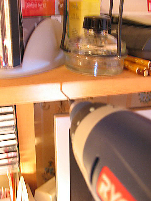

Усилие на валу проверить научными методами я не могу, но шуруп 4/60 в доску с предварит. засверливанием эта штука загоняет нормально (справедливости ради - B&D тут тоже не пасует).

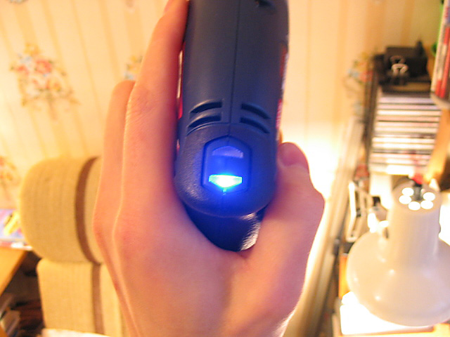

Подсветка по яркости сопоставима с экраном мобильного телефона. Конструкторы явно погорячились , совместив ее включение с пуском двигателя. Лучше бы она управлялась отдельной кнопкой и была независимой. По крайней мере тогда с ее помощью можно было бы попадать в шлиц где-нибудь в дальнем углу чулана, а так... В общем не знаю, есть ли смысл светить, когда шуруп уже начал вращаться . С индикатором направления - все то же самое, смотрится красиво, но практической пользы - ноль.

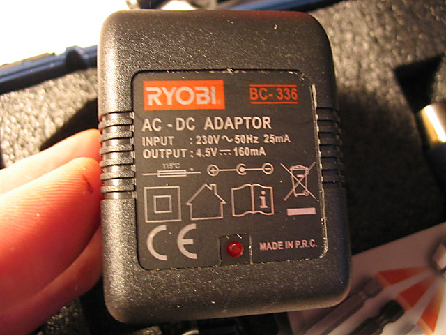

Зарядку не проверял. В инструкции написано, что заряжать следует 3-6 часов. При этом заявленная емкость аккумулятора 1.5 АЧ, а выходной ток зарядника 160мА - нестыковочка, однако Судя по всему, заряжать придется около 12 часов и это не здорово. Большая оперативность такому инструменту не помешала бы.

Спасибо за рассказ. Но по моему главный плюс- это патрончик. А так ничего выдающегося. все те же 180 об мин, 1 батарея (только для рекламы написали 4В) Зарядка долгая.
вобщем 0уровень бош иксо только чемодан поприличнее и сам поухватистее. Даже подсветка и индикатор направления как на иксо (там тоже вкл с нажатием конпки ) но иксо заряжается часов 5.
180 оборотов -для меня это мало. несмотря на негативные отзывы тут для меня идеалом остается 2х скоростная хитачи
Правда, стоит на 700р-1тыс дороже , но и ТТХ иные(2 скорости, отключаемая кнопкой подсветка, изменяемая геометрия, зарядка 30мин, съемный аккумулятор (2 штуки в комплекте) . Момент заявленный такой же(батарея такая же). патрончик тоже с замком. 21 позиция регулятора момента
1,5 А*ч (даже при 100% КПЁ) потребует 9,5 часов заряда. Всё таки у Лития КПЁ побольше, чем у Никеля, у которого - 70%.
Как удаяное решение можно использовать другой БП, с большим током. Например, 300...500 мА от любого мобильника.
n-p-n написал :
Хм, там разъем похож на Никиевский (любопытно, надо будет сравнить, пока не отдал), но зарядник Nokia выдает 5.7В, а Ryobi - 4.5В. Если у отвертки есть встроенный стабилизатор/контроллер, этот трюк может сработать, а если нет - батарея прикажет долго жить.
Это как раз и есть "разработка TTI", действительно ОСНОВНОЕ отличие данной модели от других. Кстати наборы расходников, которые будут поставляться со след.года включают подобную насадку- патрон для удобства.
Полностью согласен, многие из этих "деталей" - лишние! Хотя внешний вид не портят
Самый "большой позор" для меня! Ориентировался только по документации, присланной от производителя Как только получил "сигнал", перепроверил - действительно от 3 до 6 часов (6ч - на раскачку, далее - от 3 до 4 часов). Слов нет - одни эмоции Правда, насколько это может снизить интерес к данному девайсу - судить пока сложно.....
2 Jar всё просто. ЗУ мобильников выдают ~6 В и ограниченный ток. Порядка (0,3...0,6) А.
Элементы Li-Ion все 3,6 В примерно. Поэтому, ЗУ в достаточной степени универсальны. Разъём, конечно, нужно приспосабливать...
Учитывая, что у меня дома несколько ЗУ, приспособил их в разных целях.
Не то, чтобы лишние, подсветка бывает полезна. Просто она должна включаться отдельным тумблером
Это уже более приемлемо, но я все равно не понимаю, как эти данные стыкуются с цифрой 160мА на зарядном устройстве 8)

Любопытно, у Вас В&D с литиевой батареей? Моя с NiCd (куплена лет 5 назад) и дать на нее неконтролируемый ток от зарядника мобилы у меня не поднимается рука.
Jar написал :
Нет, была Ni-Cd, батареи сдохли. Разобрал, смазал, впаял туда 3 батареи (АА) GP 2000 mA*h (NiMh.)
Зарядка от мобилы имеет ограниченный ток. Обычно, (0,3...0,4) А. А напряжение на ней, конечно, проседает, она же и при заряде мобильника не поддерживает его постоянным. Без нагрузки - 6 В, под нагрузкой - 4...5.
Судя по снимку, неудобная, слишком большая.
IMHO единственный плюс.
По-моему, чисто рождественский вариант - эффектная (литий! патрончик!) подарочная вещь.
Лучше уж добавить и купить ДиВольт DC-600 или "крассовку" и поставить патрон "вирлпул".

Так сверление - не основное назначение отверток, а доп. опция. Иногда, например, если нужно сделать 1-2 отверстия, быстрее будет проити их на 180 об/мин, чем доставать и снаряжать дрель, а потом сдувать с нее пыль и убирать все хозяйство взад
Щупайте Имхо хуже, чем у блэкдекера не бывает - его кнопка прожимается только большим пальцем с ощутимым усилием. А эту при неудобных хватах можно нажать любым, не изображая из себя йога.
