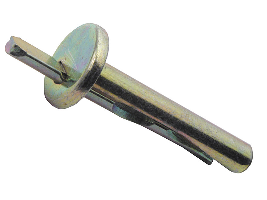

Вы ошибаетесь в выводах. Потолки обваливаются не изза количества подвесов, а способу их крепления. Если в качестве крепления подвеса используют пластмассовые дюбеля в бетонное основание, такой потолок рано или поздно упадет. Необходимо использовать ТОЛЬКО металлические анкер-клинья
Рано или поздно всё упадёт. А раньше срока - ну это только если вешать на нём нечистоплотных посредников. Анкера на "армстронг" - это перебор. Сормат из бетона никуда не денется, а вот порошковый чёрный саморез гипрок-дерево запросто может отломиться; так что в ответственных местах лучше в дюбель закручивать спаксы. Хотя к армстронгу это отношения не имеет.

....простите, но я про анкера не говорил. Речь идет о крепеже типа анкер-клин, которое преимущественно используется в подвесных потолках и рекомендуется производителем для такого типа работ
