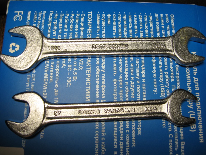

Кто-нибудь разъяснит мне что же в оригинале подразумевается под словом Forged на ключах? штампованные или кованные?

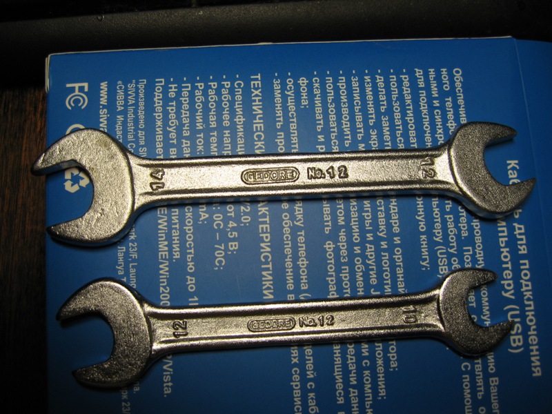

А что касается gedore india: вот есть два ключика новеньких gedore, на одном есть надпись drop forged а на другом нет. Тот что с надписью сделан более небрежно и надписи хром-ванадий не имеет
вот фото прилагаю. Тот что имеет надпись drop forced не имеет надписи хром-ванадий. И наоборот

*Boston* написал :
это настоящие gedore или подделка?
у меня оказывается есть похожий ключ, только 8-10. надпись хром ванадий. и только гедоре написано без овала, т.е. просто надпись.
*Boston* написал :
И не понятно как этот назвать ковка или штамповка
Горячая штамповка. В принципе это тоже самое, что ковка, только в штампе. А оборудование - то же, кузнечно-прессовое.
Maskin написал :
Ага, подделка Эти ключи с завода еще в 87 году притырены, тогда ничего не подделывали

Индийский Гедоре, очень не плох, но сделан был очень грубо, после ковки, вообще не обрабатывался,
каждый ключ индивидуален, заусенци и наплывы у каждого свои.
Но что за производитель Derby, информации по нему не нашол, но судя по штампу, одно и тоже,
только другие надписи.
Поставлялись в россию, в обход всех эмбарго, для оборонки.
На последней фотографии, второй с верху.

Ога. Я приводил фоту здесь
Если есть надпись CHROME-VANADIUM то еще средненький вид, если надпись DROP FORCED (типа кованный), то видуха совсем ужасная. Но вцелов вид любого ключика желает лучшего. И попадаются восновном дурацкие размеры, типа 12-14 или 10-12. Не видел 10-13. Хотя может и есть у меня такие, но я не помню. И с накидными ключами совсем чего-то никак. Одни рожки сплошные.
Кстати на ваших фота увидал надпись GEDORE без фирменного круга вокруг надписи. Однако.
И чего внизу у вас за накидной ключик без опознавательных знаков?
*Boston* написал :
Все 8х10 были без фирменного элипса, у меня их три штуки, но информация о том, что кованные, есть на всех.
*Boston* написал :
Этот накидной, того же происхождения. Были ещё и чёрные, рожковые односторонние, тоже вообще без надписи Gedore,
позже нашол все их в каталоге, на них, только DIN 894.

BSmaster написал :
Они все были без фирменного элипса, за редким исключением.
Значит из 5 ключей с надписью гедоре с вашего фото 3 относятся к исключению. А это больше половины. И то ведро, что есть у меня с ключами такими тоже значит относится к исключению

Maskin написал :
Вот как, похоже это особенность ключиков именно этого размера.
