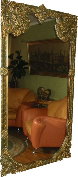

Посмотрите пожалуйста на зеркало, рама которого сделана своими (моими руками из гипса.
для отлива форм были использованы декоративные элементы из полиуретана.
подробнее об этом и других работах можно ознакомиться на сайте :
насчет полиуретана. делала я и так - получается хуже: после покраски хамерайтом выглядит слишком уж гладко и лощено. покрашенный гипс смотрится как состаренная бронза. за счет особой фактуры поверхности.

но если угодно - еще раз и без заклинаний - это все в самом деле очень просто.
для начала нужно: мешок гипса, 2 ведра обычной печной глины, и шаблон (может быть из полиуретана или из любого другого материала.
последовательность действий:
замешивается глина, не совсем жидкая, а так чтобы форму держала
глиняная масса выкладывается на ровную поверхность, лучше в какой-нибудь короб
шаблоном продавливается форма в глиняной массе
форма заливается разведенным гипсом
через 2 часа можете доставать готовый декоративный элемент и собирать каркас будущего шедевра
ньюансы есть, но 2-3 формы испортить для приобретения опыта это не суть.
удачи!
