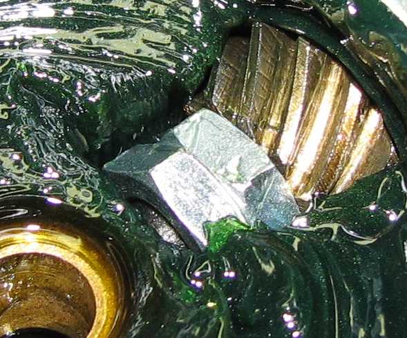

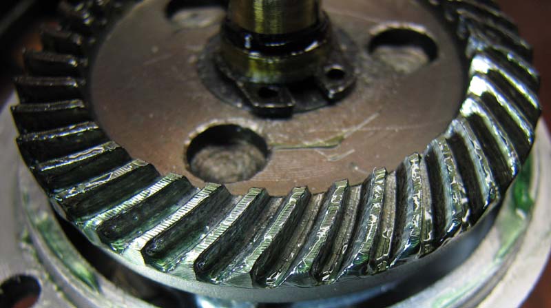

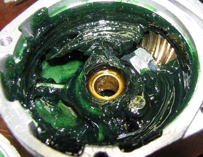

2 SashaM да не, ничего. Но у ДОКА прям шестерни были все обволокнуты. Видно, у него медленнее вращаются они. Или конструкция редуктора такая, что слетевшая смазка накручивается обратно.
n-p-n написал :
чего-то как-то не так хорошо, как у ДОКА на редукторе перфоратора AEG PN3000 X2 Super...
Ну так и условия в перфе совсем другие.Во первых температура гораздо выше,иногда градусов до 80 нагревался редуктор,во-вторых смазки я клал гораздо больше,всю ее по стенкам просто не могло раскидать.
