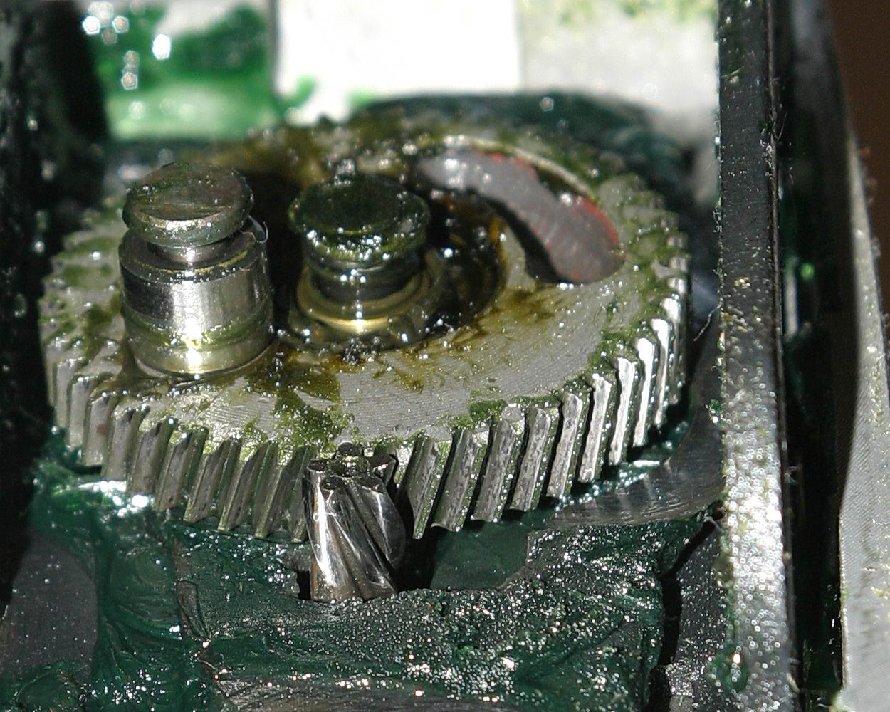

Но начал я с Дрельки B&D KD350RE 520 ватт. Made in England. Мой первый инструмент. 1998 года выпуска.
С него и начал.
Вот фотки.
Общее резюме.
Хоть и старая смазка похоже на Литол, но износ минимальный.
Добротный бытовой инструмент. Радует обилие надписей German и England :-)
Ставлю Блэк анд Дейкеру крепкую пятёрку.
Умели делать.
Зы. Зелёная смазка старая, черная новая.

2Techred Отличненькая такая дрелька. И поведение родной смазки порадовало. Правда, глянув на вторую фотку подумал "фу, кака", но фотка шестерней резко сменила гнев на милость . Что сменили смазку, это, ИМХО, правильно - продукты износа после этапа обкатки-приработки убрали.
Хотелось бы глянуть, как распределится новая смазка после небольшой наработки

ИМХО, явно лучше, чем сегодняшние образцы. Но для более-менее продолжительной работы они не годились: мотор быстро перегревался и не выдерживал даже небольших перегрузок (менял).
Помню, что у моего B&D BD250 (две скорости, 710 или 701Вт - точно уже не помню) подшипник шпинделя был выполнен из бронзы, все шестерни были прямозубыми (кстати, сталь отличная - износ практически отсутствовал, хотя ключевой патрон Рем был изношен уже настолько, что зажимал где-то от 4мм, не меньше) опорный подшипник (типа велосипедного) отсутствовал. Игольчатые менял несколько раз (быстро разбивались и был случай разрушения сепаратора с рассыпанием иголок).

Механическая часть B&D тех лет как раз была на уровне, что и видно на фото. Вот моторы были слабоваты (не в плане мощности): минут через 5 непрерывной работы из вентотверстий уже дуло почти как из бытового фена. Грелись сильно.

Шестерни явно не порошок. Хотя следы выработки заметны.

2 Techred что-то мне цвета побежалости не нравятся на ведущей (да и ведомой!) шестерне...
2 n-p-n
То же не нравится, но думаю, что опять таки заводской дефект.

n-p-n написал :
ИМХО это просто смазка отсвечивает.
Если бы она нагрелась до температуры образования пятен побежалости хоть раз - она бы закоксована была по самые помидоры.

Serg написал :
Нет Серж, совершенно чётко вижу, что синим цветом пошли шестерни. Аргумент про смазку принимаю. Следовательно, шестерни были перегреты ещё до смазки. В процессе производства?

Первая мысль при взгляде на фотки - откуда у него фотки моей DWT-125 Шестерни на вид точь-в-точь как в моей DWT-125 (не касаясь числа зубьев) - такое же черновое точение несопрягаемых поверхностей, такое же грубое шлифование зубьев, такой же точно цвет побежалости на шестернях, такие же точно три засверловки под фиксатор шпинделя, такое же точно крепление ведомой шестерни на шпинделе, такое же...
В общем, детали из одного цеха. Причем, о СОЖах на этом заводике не слыхали, а норму выработки - выдавай, вот и побежалость при скоростном точении
Но есть и существенные отличия - игольчатый подшипник вместо втулки и отпечатик нормального зацепления передачи (на ДВТ изначально зацепление было только по вершинам зубьев).
Смазка с виду тоже похожа, только у меня была мутнее, зато больше Густая, более тягучая по сравнению с Литолом (похожа на ШРБ-4) и липковатая? С легким запахом гипоидки?

n-p-n написал :
Это отработаная смазка.
Поглядите - поверхность сопряжения на одном зубе синяя, а боковая поверхность этого же зуба нет, на другом зубе обе поверхности не имеют таких следов.
Стало быть это смазка с металлической пылью - следами приработки, а не с металл, нагретый до появления характерной оксидной пленки.
По хорошему, чтобы разглядеть цвета побежалости, нужно промыть шестеренку уайт-спиритом, поскольку когда на ней смазка, тем более несвежая - ничего путного разглядеть нельзя.
