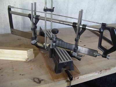

Я взял в аренду такое стусло. Попилил коробки, обналичку, скоро буду делать дверцы на кухню. Точночть и качество - супер!!! Вообще-то оно стоит около 700 рЭ, можно достать у оптовиков за 500, но... как-то задач нет. Легче взять на время.
Если это стусло действительно даёт точность, то Вам крупно повезло. Я встречал в своей практике таких агрегатов штук восемь, разных производителей, мне увы не повезло ни разу - точность была только плотницкой (заборы строить). Самодельный распиловочный ящик справлялся лучше.

В Москве тако стусло (с пилой и поворотным столиком) стоит 499рублей в розницу в одном приятном сетевом магазине зеленого цвета

мы от столицы далеко... цены у нас... не московские... за 500 я бы наверно купил, и у себя тоже... но раз есть возможность ПРОСТО ВЗЯТЬ НА ВРЕМЯ... за пиво... ;-)

Фасады распилили. Точно по 45 гр. Аккуратно. А ДАЛЬШЕ!?!?!?! способы соединения? А стекло? ведь фасады бывают "г" - образные (стекло на герметик - без проблем) и "[" - образные их надо собирать со стеклом сразу. КАК?

Ну если проявить немного любопытства и наблюдательности - то обычно на рамках заметно каким образом их собирают. Часто это небольшие металлические пластинки, угольники. Видимо их вбивают молтком в профиль. Походите по мебельным, посмотрите как оно устроено. Еще иногда заглушки видно. Может там какие-то угловые стяжки используются?

я разбирал такой фасад (со стеклом) профиля запилены под 45 в срезах шкант и металич штырь с двумя конусными отверстиями
в пластях профиля (с задней стороны) гайки в кот вкручиваются маленькие конусные штырьки
как мог объяснил, беглый поиск этих стяжек результатов не дал
имхо дома качественно не сделать, но запиленые стуслом профия домучать можно =)
Делал рамочный профиль похожего вида с пазом под стекло. Размечал угольником и пилил ножевкой по металлу. Собирал сразу на стекле ( оно очень плотно входит) на клей ПВА и сзади на некрупных уголках. Потом подшпаклевал. Удовольствие спорное и вобщем если присмотреться видно стык.
Я заказал распил рамочного профиля под стекло в мебельной мастерской, соединение очень удобное. Обощелся распил моего профиля за одну рамку 300*500 мм в 80 руб. вместе с ласточками. Отрезали аккуратно. Самому не советовали резать так как не получится такой точности. Ласточки очень эстетично смотрятся , а если крепить металлическими уголками то смотрится грубовато.
