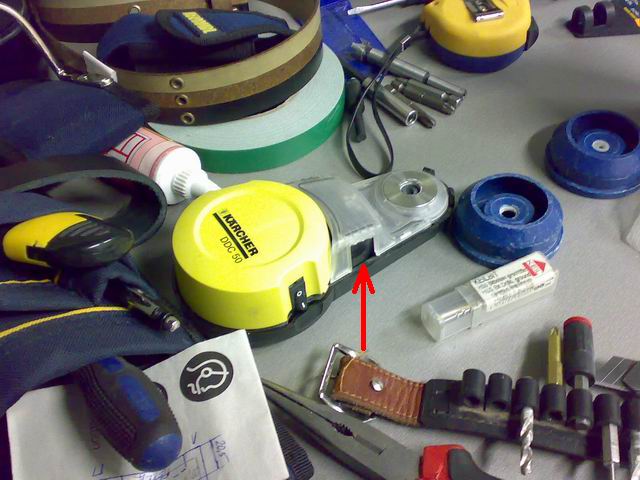

а эта стармиксовская приспособа - реально работающая вещица, действительно облегчающая жизнь стеносверлильщику, когда требуется чистая аккуратная работа. Даже на светлых толстых текстурированных обоях позволяет комфортно работать в одиночку, не оставляя ни малейших следов бурения.
Eddy21 написал :
Это хорошо в быту полочку повесить. А если где-то, то это не вариант. Что касается "засосов", то да, двухкамерная система рулит на текстурированных обоях в отличии от АЕГшного экстрактора, который годится только на гладких и черновых поверхностей. Но я его не поэтому закинул, а по причине излишней геморройности использования. Не всегда я беру с собой пылесос, поэтому автономную приспособу так или иначе придётся купить.

Может вам мелкий пылик купить, типа Soteco Fox, и юзать с ним стармиксовскую насадку?
Глянул Сотеко Фокс, спс, прикольный девайс, заинтересовался, легкий, 3кг пишут, компактный, можно повесить на плечо (стремянку) Бум думать...
