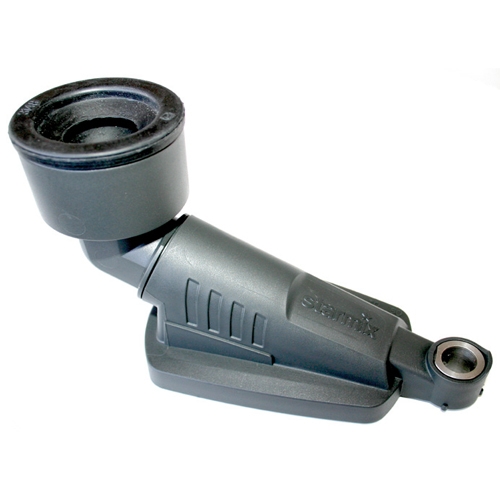

Совсем забыл: на дне открытых дверей Бош показывали легкий пылеотсос к перфу, но с подключением пылесоса. Штука получилась прикольная, если "хобот" пылика не критичен:
Такую штуку следовало бы показать лет 20 назад, как это сделали их конкуренты. Так что это только для Бош новинка. Небось и ценник зарядят - не подойди-убъёт
Kvost написал :
я 6 лет назад купил типа такого, только конструктив чуть иной, от Боша за 1.5 рубля. Пользую иногда, когда надо без пыли посверлить... Полет нормальный.
