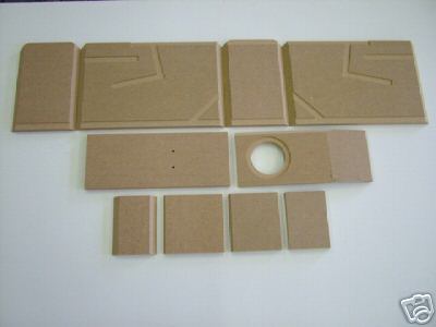

Достаочны ли для фрезерования МДФ в таких масштабах как на фото но ооочень редко, скажем раз в полгода-год?
Не знаю есть ли для работ по МДФ фрезы у Проксона. Стальной фрезы по этому материаллу может и на метр не хватить.
