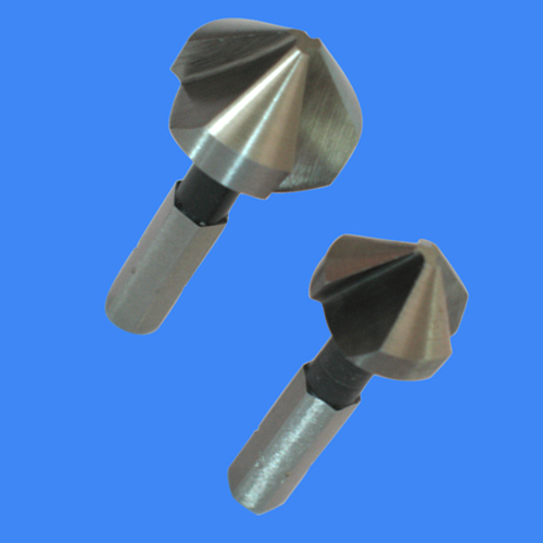

Нужно постараться красиво засверлить саморезы в толстую фанеру (24 мм). Надо сделать так, чтобы шляпка самореза была примерно на 0,5 мм глубже общей плоскости поверхности.
Раньше для этих целей я использовал дрель и сверло по дереву большого диаметра (10 мм), но таким способом, как правило, не удаётся сделать "потай" на определённую глубину. Ограничитель на дрели (такой металлический стержень, который упирается в обрабатываемую деталь) не помогает выдержать определённую небольшую глубину погружения сверла, т.к. сильно зависит от наклона дрели.
Вопрос: существует ли определённый инструмент (приспособа) для создавания "потая" для шляпки самореза? Как называется это приспособление и как выглядит?
Какими ещё способами можно сделать точный "потай" в фанере?

2 Пётр зенкер или зенковка.
Фактически - это сверло, с углом заточки = 90 градусам. Однако, ограничения на глубину засверливания нет и у него. Потому, на глаз делается. По диаметру входного отверстия.
Если шурупы достаточно велики, можно попробовать найти зенкер с соответствующим внешним диаметром. А глубину всё равно на глазок придётся выполнять... Это, если с рук сверлить.
В сверлильной стойке, конечно, можно добиться повторяемости, как глубины, так и прямого угла сверла к поверхности.

Добавлю, что есть комбинированные сверла+зенкер, типа вышеуказанного "фестула", только попроще. Бывают на рынке, 100-200 руб.
Модератор Регистрация: 05.01.2007 Запорожье Сообщений: 11101
Надеть на сверло трубку подходящего диаметра и длины, чтобы сверло или зенковка выступало(-а) на нужную длуну-глубину.
Тонкую настройку можно сделать измененем глубины зажима сверла в патроне.

Посмотрел, что такое зенкер (на картинке). Такой штуковиной ещё никогда не пользовался.
Самое простое, на данный момент - это наверное надеть на сверло трубку (как посоветовал Kamikaze). Но, учитывая, что зенкование надо будет сделать для 100 отверстий - боюсь, что трубка начнёт мохриться и стачиваться.

Замнете верхний слой. Vasskarr прав .Или сверло и потом зенкер или дешевые сверла с зенкером.Вот такого типа.
leoruzin написал :
Вот такого типа
Совершенно верно, именно такие и нужно смотреть на рынке.

Можно подобрать центровочное сверло, которое предлагает Викторыч, по нужному диаметру.
n-p-n написал :
Зенкер в ручном инструменте всё время норовит криво встать, особенно на мягком материале.
Однозаходный зенкер пробовали? Не вгрызается, поэтому дает отличный результат на мягких материалах.

Однозаходный зенкер у меня есть - не нравится. Он только по совсем мягкому хорош. Лучше всего 3-хзаходный HSS. Его хоть не колбасит в отверстии.
P.S. Чуть не забыл. Если кольцо, то уж лучше металлическое с болтом. Есть и такие. Ограничитель для сверла. Тот же Вольфкрафт выпускает...
n-p-n написал :
Вы такие имеете ввиду.
А для дерева мне больше нравятся зенкера в нижнем ряду пять граней.

Он отлично зенкует даже алюминиевый профиль. Может он у Вас тупой, оттого и "колбасит"? А может под углом сверлите?

Отнюдь. Приветствуется прямой угол оси зенковки к поверхности и - ГЛАВНОЕ - бОльшая сила, прикладываемая к инструменту (по сравнению с многозаходной).

Shprot Все правильно описал, а с зенковкой (почему ее тут называют зенкером?) нужна трубка большего диаметра - упираться будет не в кулачки, а корпус патрона, а для "прицеливания" на конце трубки можно сделать окошко (как на мегадевайсе от Alex___dr).
Трубку придерживаем рукой на поверхности детали и зенкуем до касания патроном.
