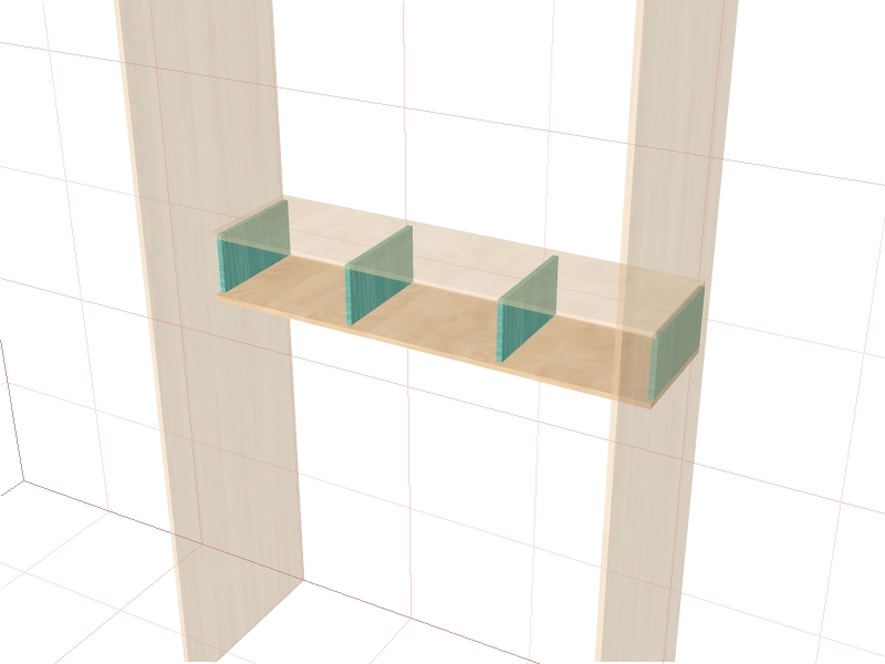

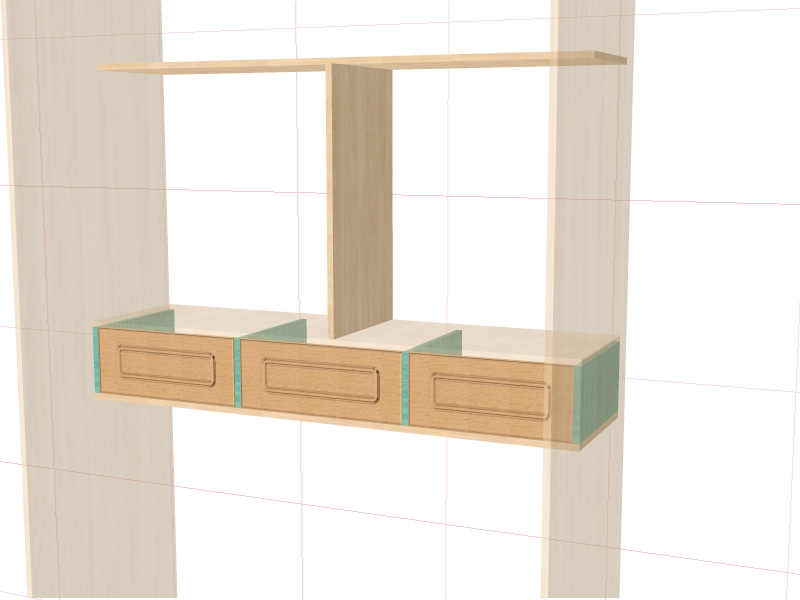

а если там сделать над пианино нечто вроде небольшой антресоли?поясню.две полки на небольшой высоте друг от друга,посередине перегородка(выступает в роли царги),под нижнюю полку пускаем усилительные планки(а лучше эти планки сделать в размер между этих полок,жестко связав их)и межсекционными стяжками к боковинам.жесткость должна быть на уровне.
нет..черт,скнера нету.....нарисовал бы..над пианино полка,над ней через 15(утрирую конечно)см еще одна.делаем 3(а лучше 4)перегородки,две крепим по краям полок(они как усилители) а двумя делим конструкцию на 3 части.через боковые перегородки крепим эту конструкцию к боковинам шкафа.

а вот подобное делал..фото не сохранил,так как делал себе живя в тольятти.не совсем подобное,но все же расскажу.по высоте дивана стоящего в 2 метрах от стены была возведена обычная тумба с быдвижными ящиками(ох много их там было.....)а натувбу(разумется полностью повторяя ее размеры,точно сейчас уже не скажу,помню только ширину-55см)воздвиглась клеточная конструкция,до потолка,состоящая из 2 боковин,3 перегородок(то есть всего 4 секции с 4 полками в каждой)полки были толщиной в 65 мм(сделаны из двух полок и соединены 2-мя торцевыми панелями)в которые вмонтировал точечные светильники,провода пропущенны через все полки и боковину в гипсокартоновую нишу(собственно из за этой нищи все и началось,за ней комп стол находился,хотелось обособить зону полностью) на которой распологался выключатель.
