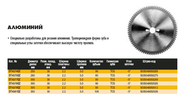

Вот пила специально для резки алюминия. Исполнение без наклона "головы", без функции "протяжки".
Всё сделано для максимальной жёсткости и точности. Минусы - вытекают из плюсов, она сделана для резки ал.профиля . Цена в Самаре - ок 15т.р..

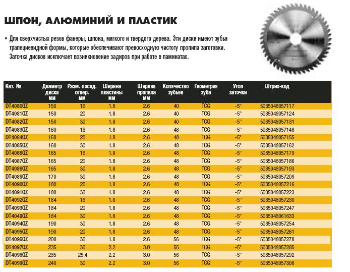

Алюминий режет не пила, а диск. Для алюминия можно купить другой, если штатный не подходит. Я пилю Макитой 1040 алюминиевые профили для шкафов купе штатным диском - рез абсолютно чистый.
Фестул по моей ссылке интересен тем, что у него отсутствует наклон, поворот головы и протяжка, т.е. нет потенциально люфтящих мест. Основная же "фишка" этой пилы в том, что выставляется полный угол по образцу, а диск вегда точно режет бисектриссу и можно ловить хоть доли градуса. Для рамок он всегда 90. У всех других пил надо вертеть голову в горизонтальной плоскости. При серийном изготовлении большого числа рамок я бы подумал о такой пиле.
Если рамки это баловство и кроме этого есть дерево, то лучше взять классическую торцовку, желательно с протяжкой.

Значит берите пилу заточенную под ал.фасады. Докупите диск по дереву и работайте на здоровье для дома, для семьи. С "протяжкой" в этом случае брать не стоит. Если приспичет возьмёте обычную дисковую пилу, для распила широких заготовок.
