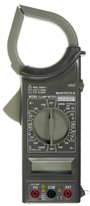

Кстати, я уже всю тему с самого начала не помню, но если нет УЗО, то может быть есть смысл подключить, чтобы определиться с утечкой. Если сосед зацепился за фазу, то по срабатыванию УЗО это можно будет легко определить.
2avmal Они там такого могли при подключении начудить, что УЗО с ума сойдет, независимо от того, только за фазу, или фаза+ноль Да и общее состояние проводки неизвестно.
ИМХО, клещи куда наждежней будут.

Если все так запущено - вскрывайте полностью коробки, чтобы провода были полностью видны до ухода в каналы стен- наиболее вероятный вариант подключения все-таки там или в отверстии для люстры.
Проследить трассы проводов в глубине бетона без спец. приборов весьма трудно, но возможно - если сделать трассоискатель.
Но это второй шаг, первый имхо - распредкоробки и токовые клещи для выявления участка "левого" подключения.
