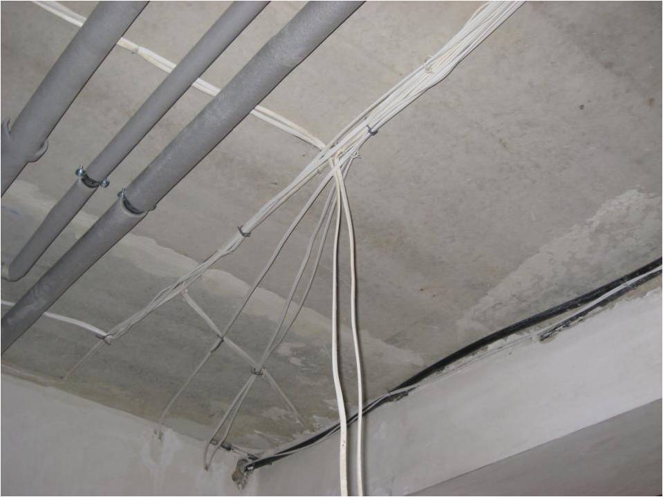

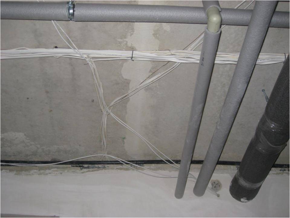

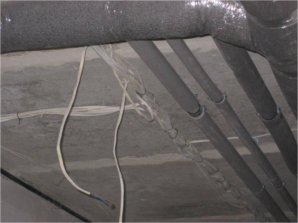

Незаконченный объект.Вроде как проводка вся разведена,остается после монтажа подвесного потолка Армстронг поставить светильники.Разве так можно,не квартира а офис,могут быть проверки?
Если бы монтаж был выполнен кабелем NYM или ВВГнг, то было бы нормально, но тут сделано ПУНП или ПБПП без гофры - ни одна комиссия не пропустит. Грубейшее нарушение всех мыслимых и немыслимых нормативов.
Это Одесский кабель ВВП2 второго завода Тумен.Мне бы ссылку на запрет такого способа прокладки.Когда я делаю монтаж у нас в частных офисах,то меня никто не проверял,хотя я такого еще под подвесными не делал применял гофру.А впрочем,что сейчас делать,не резать провода?Стены оштукатурены.
можно по возможности 90% засунуть где в кабель -канал,где в гофру правда ето все под потолком и неудобно поэтому можна взять дороже... но если заказчику жалко денег пусть зашивают...да все пройдет ,что незнаеш как у нас делается ??? никто незаметит за пару сотен баксов...
хотя вот способ...береш гофру ,режеш вдоль, надеваеш на провода разрезом к потолку , хорошо крепиш хомутами..
mmm написал :
Этот способ не пройдет - пока будешь одевать, всю изоляцию на кабеле до самых жил порежешь.
А короб действительно можно предложить заказчику. 40х40 будет вполне достаточно.
Не упакует. Особенно по последнему фото, да ещё на весу, хоть и участками по 2 м. Если пошире и под крепление короба куски монтажной ленты для фиксации, тогда, полагаю, получится. имхо/пмсм
_Бесспорных мнений не бывает. Бывают мнения с которыми бесполезно спорить._
Сложности будут и немалые, но как-нибыдь приноровиться можно. То, что два человека надо, то это однозначно. Можно крышку по метру нарезать - проще будет.
Что значит непроходные подвесные потолки,и Армстронг это тоже самое? 2.5.7.Электрические сети, прокладываемые за непроходными подвесными потолками и в перегородках, рассматриваются, как скрытые электропроводки и их следует прокладывать: за потолками и в пустотах перегородок из горючих материалов согласно ДСТУ Б В.2.7-19 - в металлических, имеющих локализующие способности, и в закрытых коробах; за потолками и перегородками из негорючих материалов - в трубах, гибких рукавах, коробах из негорючих или трудногорючих материалов или горючих группы горючести Г1 согласно ДСТУ Б В.2.7-19, а также кабелями, имеющими оболочки из материалов с умеренной дымообразующей способностью по ГОСТ 12.1.044. Также должна быть обеспечена возможность замены проводов и кабелей.
это значит что вних непроходят эл. комуникации проще говоря считай что их просто нет и проводка должна быть скрыта в штробе ,в трубе,в гофре или коробе........или выполнена кабелем подходящим для открытой проводки..

Достаньте документ, что проложенный кабель имеет индекс НГ и, хотя и с нарушениями способов монтажа, можно будет оставить и так. Хотя в ваших интересах из финансовых соображений такой документ лучше не искать.
Screen написал :
Я думаю что этого достаточно. Кстати тоже так провода прокладываю, без гофр и лотков (и тоже ВВП2 только другого завода.
ДБН В.2.5-23-2003 5.36
б) за стелями і перегородками із негорючих будівельних матеріалів згідно з ДСТУ Б В.2.7-19 - у
трубах, коробах і тучних рукавах, вироблених із негорючих або важкогорючих матеріалів, а також
кабелями, що не поширюють полум'я.
ВВП2 - как и все кабели в ПВХ оболочке, нераспространяющий горение горение.
